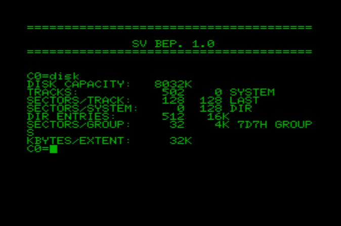

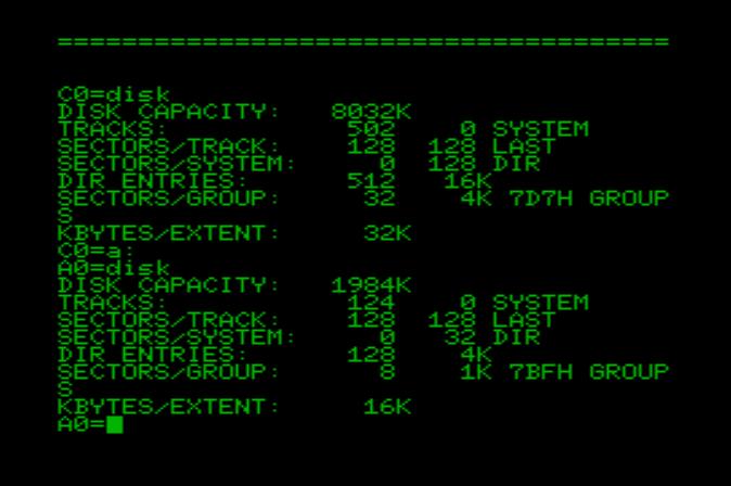

    Не прошло и года В общем сорсы пока нет смысла выкладывать, где-то непонятная ошибка, плюс на выходные планирую их доработаь до товарного вида.
    Пытаюсь записать файлы по команде SAVE. То пишет, то ошибку выдает. Зависимости от размера блока не заметил. Самое интересное, что ошибка только на диске малого объема, с кластером 1Кб. На диск в 8Мб, с кластером в 4Кб, пишется без проблем. Возможно все-таки блок параметров неверно расчитываю.
    В архиве файлы для эмулятора:
    hdd.rar
    В папке FRM утилитка для "форматирования" винта. Натравливается на образ винта, разбитого FDISK'ом на логические диски. Активный загрузочный раздел игнорируется, остальные преобразуются в CP/M. Параметр '-A' задает размер таблицы свободных блоков, пока нужно использовать только 256. Параметр '-D' - это количество отведенных под директорий кластеров. По умолчанию отводится 2 штуки. Сорс под DOS пришлось править, но времени протестировать не было. Завтра.
    Большая просьба к тем, кто разбирается. Гляньте сорсы, правильно ли я расчитываю параметры дисков?
    Ну и образ винта: http://myfolder.ru/files/40619284
    На нем только SV.COM. Поначалу работала. После перезагрузки эмулятора перестала

    Разобрался. Проблема с переносом файлов. Никак не найду вменяемой инфы по файловой структуре.

    >Select drive:
    [0] Prim. master: WDC AC11600L      Size:  1586592Kb	CHS: 3148/16/63
    [1] Prim. slave : none
    [2] Sec.  master: KTC CF            Size:   126504Kb	CHS: 251/16/63
    [3] Sec.  slave : none
       -skip primary DOS partion.
       -found disk: type 0x1,  size:      2992Kb	format drive? (Yes/No) y
              Sector        : 152df
              Block size    : 2048
              BSH           : 4
              BLM           : f
              EXM           : 0
              Max block     : 1495
              Directory max : 383
              AL0           : fc
              AL1           : 0
    Интерес представляет размер кластера (Block size) и макс. количество записей в оглавлении диска (Directory max). Если не устраивает, то при повторном запуске программа предложит сделать unformat, а затем снова форматнуть с более подходящими параметрами.

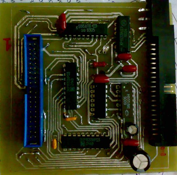

    PS: Пора бы подумать и о разводке платы под это дело. Я в этом деле не силен и в лучшем случае смогу родить безобразие на фото (на котором и проводил все испытания)
