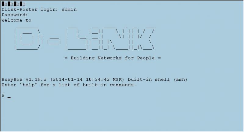

    Patron, порт закрыт,роутер дома dir-615 c прошивкой dd-wrt
    palsw, Если интересно можешь попробовать в роутер зайти через VT52. У тебя должно получиться примерно так:

    интересно ,но не совсем понятно что делать и куда прописывать.мне что бы работать с VT52 нужно вытаскивать кцгд ибо клавиатура эмулируется МС7004.А если прописать в эмулятор МС7004 ip config то не ясно будет ли вообще работать.

    КЦГД и прочее не участвует в данном случае. Работает эмулятор VT52 на PC и соединённый с роутером по сети. Надо прописать в конфигурации IP.cfg эмулятора VT52 адрес 192.168.0.1 и порт 23.
    [IP_Adapter.ini]
    Listen_on_IP   =""
    Listen_on_Port = 0
    Connect_to_IP  = 192.168.0.1
    Connect_to_Port= 23
    Extended_Log=0
    ReConnect=1
    InitialStateOf[Connect]=1
    SaveChangesFor[Connect]=0

    MiX, я мультик запустил в эмуляторе
    так и в командной строке телнетом тоже самое можно сделать и без эмулятора.
    VT52
    «377»«375»«001»«377»«375»«037»«377» 375»!«377»«373»«001»«377»«373»«003»
    DD-WRT v24-sp2 std (c) 2010 NewMedia-NET GmbH
    Release: 11/21/10 (SVN revision: 15778)
    «377»
    DD-WRT login:
    а как пароль теперь вводить?

    Как ты справился с HOLD?
    Без эмулятора не интересно.

    Пароль вводится вслепую. То-есть при вводе пароля эхо не транслируется.

    MiX, да в телнете ввожу логин свой и пароль - не принимает.попробовал через вебморду -все нормально пароль принимает.А в эмуляторе VT52 вообще ен понял как вводить логин и пароль.Да ну его в болото роутер.Нужно с живым ДВК выходить в инет!

    Логин: ROOT
    Пароль: такой же как и на вэбморде.
    Ссылка если что: http://www.dd-wrt.com/wiki/index.php/FAQ_%28RU%29
    Вот как без статического адреса?
    Ещё интересно как в эмуляторе запустился мультик.
