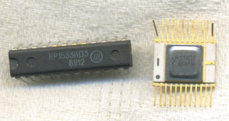

    По умолчанию 1533ид3
    1533ид3

    У меня уже три стоит, пять на очереди. Так что половина селектов выбрана.

    21
    Медленные внешние устройства вообще-то подключаются через порты вв-выв - это ВВ55, на системной шине не хватает только видеоконтроллера - но это уже не контроллер будет, а компьютер... Вы же не собираетесь вдумывать сюда ретрятину в виде HDD или FDD ?

    я и не против, чтобы контроллер дорос до компьютера, ЮТ-88 тому примером. Касаемо устройств внешней памяти, то что-то думать надо, ибо если сейчас в качестве терминала используется внешний комп, и обмен программами осуществляется в текстовом виде, то в случае standalone-терминала (по ссылкам в конце статьи) такого кайфа уже не будет. Можно подключить SD-карточку, но тогда хотя бы DOS65 надо адаптировать. Лично для меня достаточно микрокассетного магнитофона, тем более что он активно используется с домашним Epson HX-20 и затруднения у меня вызовет разве что написание пары кусков кода.
    Плавно переходим к внешним устройствам. Если не ваять терминал, то считаем: 6538 на видеовыход, ASCII-клава, 6522 (в планах на карточный ввод/вывод), кассетный интерфейс (на который в принципе можно перепрограммировать последовательный порт), узел предзагрузки, RTC,... уже 6 набралось. Что-то можно убрать, что-то перекомпоновать и суммировать с другим, но 16 селектов - это впритык...
    Хотя если кто предложит использовать контроллер дисководов от Радио-86 - велкам, подумаем.
    А если кто-то придумает, как сделать на основе этого контроллера USB-хост, тогда да, достаточно и одного селекта
    UPD. Подумал про моды выборки ОЗУ, поводил пальцем..., нет, от диодов не отказаться. Примем как данность на время, пока не перелопатим схему.
