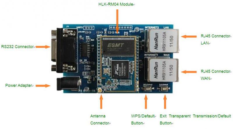

    Недавно приобрёл вот этот девайсик:
    HLK-RM04 StartKit
    А также заказал в Интернете вот этот девайсик:
    TTL5V-RS232 Converter.
    Первый примечателен тем, что это фактически полноценный WiFi Router/AP/Client.
    Другие I/O порты - RS232 500000 bit/s, Ethernet (так как роутер, значит WAN/LAN) и для общения с Ардуино, (что мне не нуня), UART 3,3V.

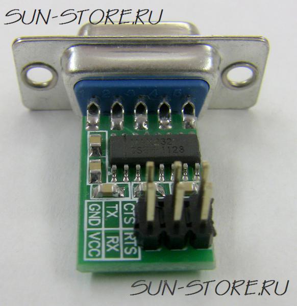

    Второй - это полноценный 5V 125000 bit/s CTS/RTS, RX/TX конвертер уровней, то есть, по существу - SIO2PC.
    Таким образом, настроив HLK в режим Serial to WiFi Client и припаяв парочку проводков я намерен получить Полноценно Сетевую Атари связанную с любыми компами в моей сетке.
    Установив на PC Tibbo Device Server Toolkit, я делаю на PC виртуальный RS232 порт и затем по WiFi прокладываю дорожку для AspeQt или APE.
    Вот такие вот дела...
ID:	47842   Нажмите на изображение для увеличения.
