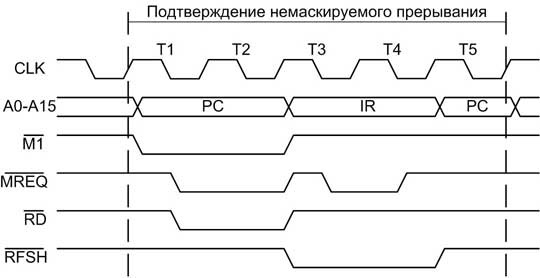

    Ну вот сам подумай. M1 цикл - он 4 такта. Не может же он удлиниться сам по себе например в фазе регенерации на 1 такт? Не может. Значит, 5 такт просто добавляется, когда проц с шиной ничего не делает. В это время декрементится SP, чтоб пуш первого байта сделать в следующий цикл. Или вот например add hl,de - вообще 11 тактов? Думаешь, 7 тактов после M1 проц шаманит что-то там с шиной?...

    2. Первые 4 такта как всегда, но между М1 и след. циклом один такт вообще ничего снаружи не происходит.
    Раз на самом деле (2), очень хорошо. А то лениво логический анализатор подключать

    Цитата Сообщение от alexfreed
    В моих книжках нигде нет подробностей М1 цикла на 5 тактов. Я *знаю* что PUSH - 5,3,3. Не знаю только как именно. А мне это важно для правильной отработки экрана без WAIT в турбо режиме. Можно источник?
    В свое время вопрос о времянках шин Z80 во время PUSH qq так же возникал и у меня. Как ни странно все доступные мне на то время фирменные описания хранили гордое молчание.
    Информация нашлась в брошюре: «Микропроцессор Z80 Справочное пособие» Минск 1992 МП «Электроник-сервис». Там на стр. 26 приведены диаграммы цикла подтверждения NMI. Поскольку это аналог PUSH PC, то и времянки аналогичные. Но указанная брошюра содержала неточности, например, на стр. 66 диаграмма цикла подтверждения NMI содержала только 4 такта.
    Для меня в то время (разрабатывался код для видеопроцессора в ZX-Next) нужна была выверенная информация (и по тактам и по состоянию шин). Поэтому пришлось зашить несколько ПЗУ и посмотреть реальные сигналы осциллографом. Так появились заметки на полях. Впрочем, они практически совпали с диаграммой на стр. 26 (см. присоединенный рисунок).
    P.S. Думаю, авторы брошюры «Микропроцессор Z80 Справочное пособие» не сидели с осциллографами, а всего лишь переработали информацию из добытой ими документации по Z80. Список литературы в брошюре содержит 16 ссылок, скорее всего первоисточник где-то в них.
