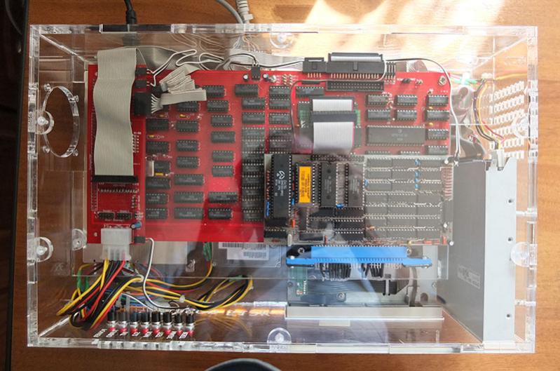

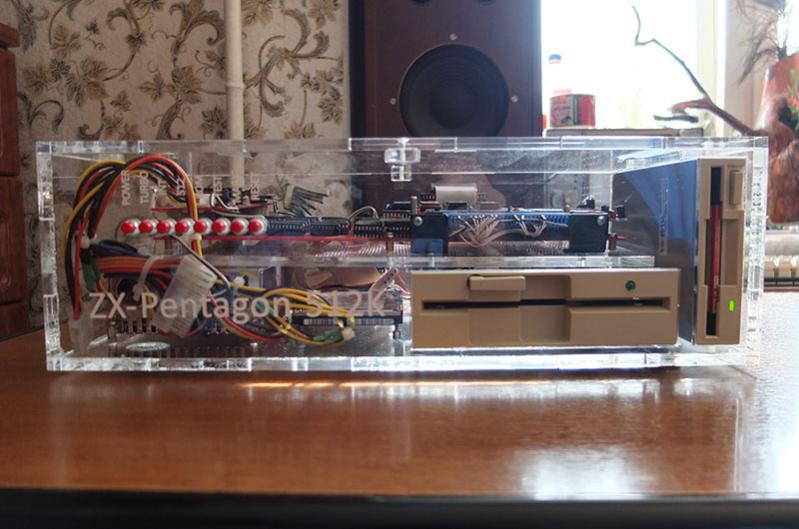

    В продолжение темы "как должен выглядеть пентагон"...
    Представляю альфа-версию пентагона 2014 :-)
