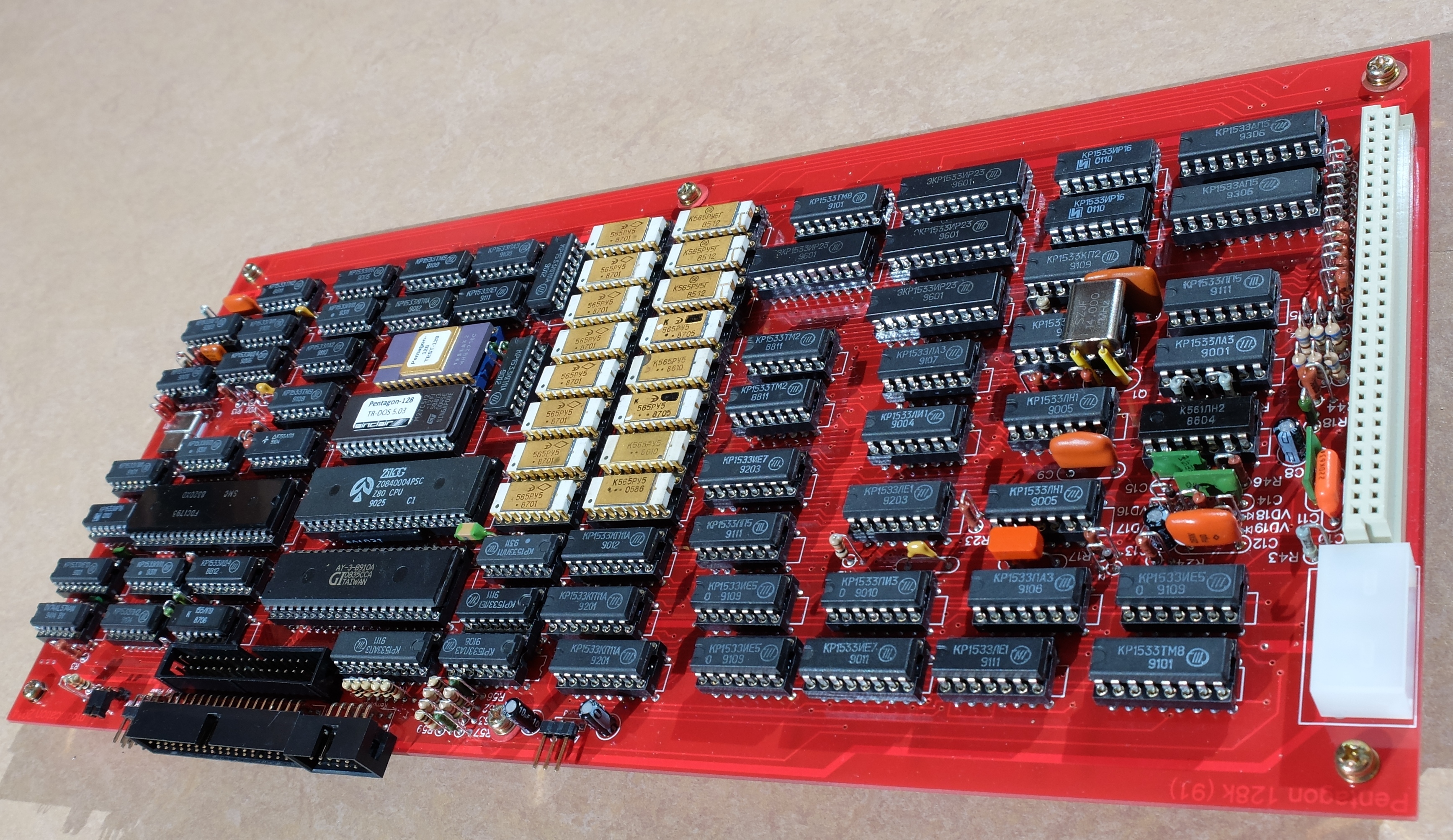

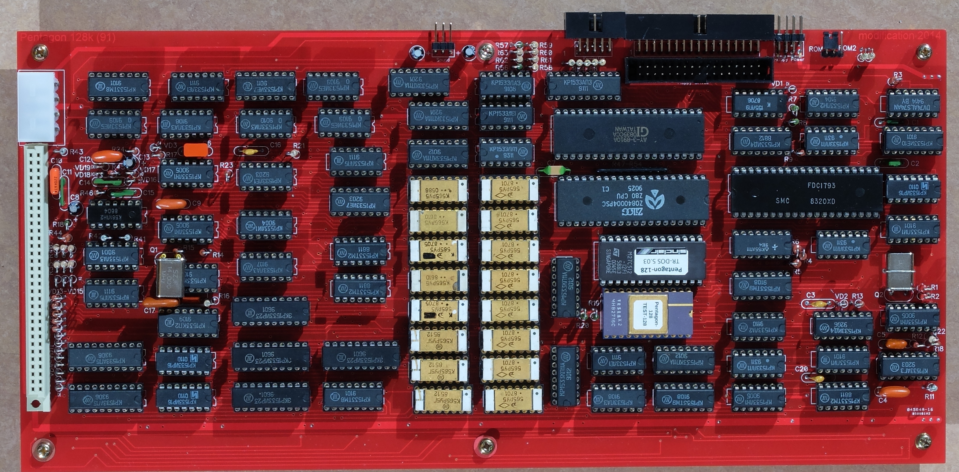

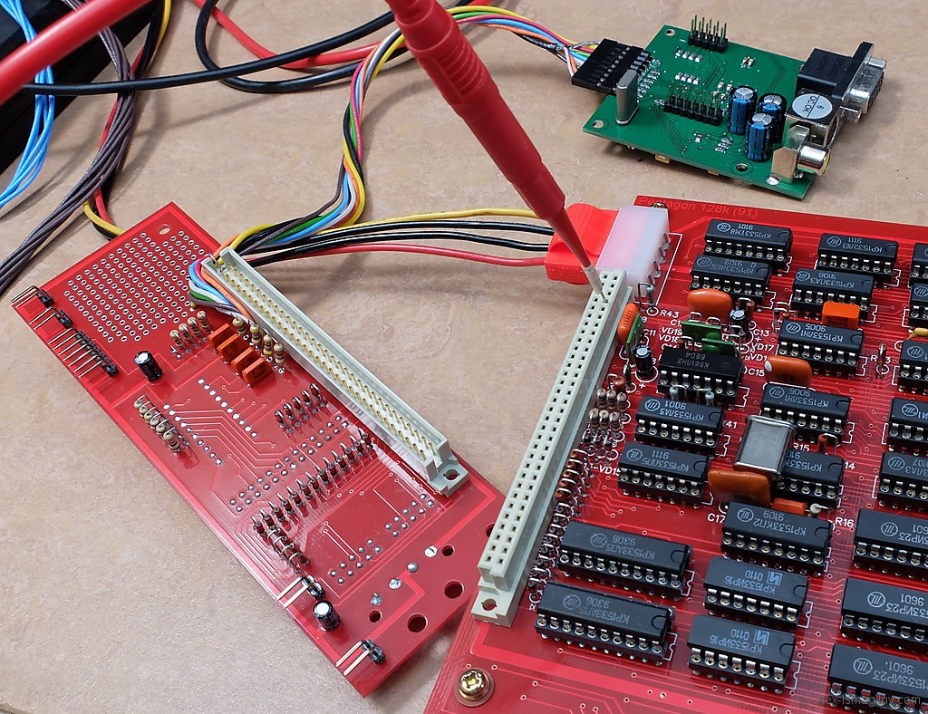

    Наконец-то добрался до сборки красного Пентагона-128.
    Собрал, запустилось все.

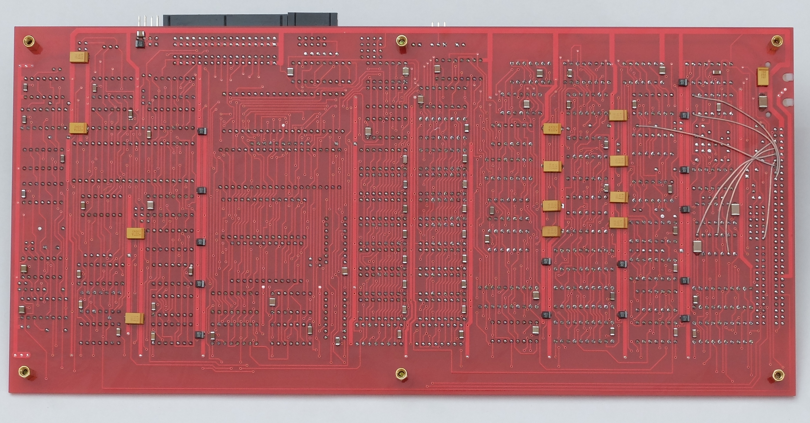

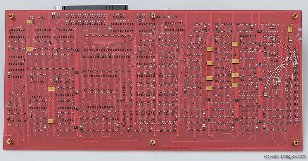

    Керамики и тантала с обратной стороны от души напаял, ибо запасы.= были.
    Тесты проходят
    картинку показывает (RF, Composit, VGA)
    Дисководы пишут/читают (3х и 5 дюймовые)
    Плата вся на цанговых панелях - получился тестер и мелкой и крупной логики
    Знаю что электроника это наука о контактах... но вот так захотелось.
    Если кому интересно - вот картинки в максимальном размере:
    1, 2, 3, 4, 5.
    Не пойму только момент с расширенной клавой - вроде ATF прошил, старую 4-слойную пленочную подключил - работает.
    А пытаюсь понажимать на расширенные кнопки - часть работает, часть нет.
    У кого-то такая клава заработала? Куда смотреть? с АТФками никогда раньше не работал (проггер вроде сказал что прошил и все проверил, комп старинный с нативным LPT1 на 0x0378, WinME с прямым доступом к портам)
    а каким разъёмом снял сигналы с торцевой розетки ?
    не-проще было туда впаять вилку под прямой угол ?

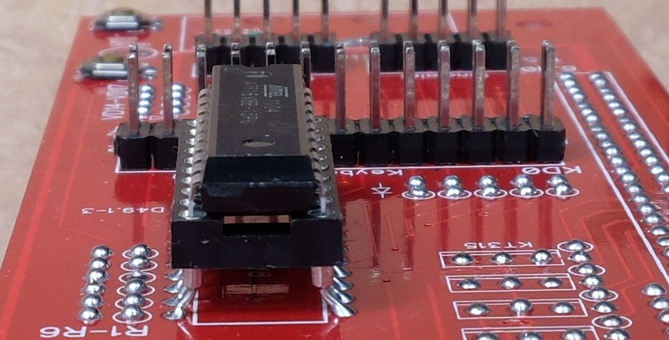

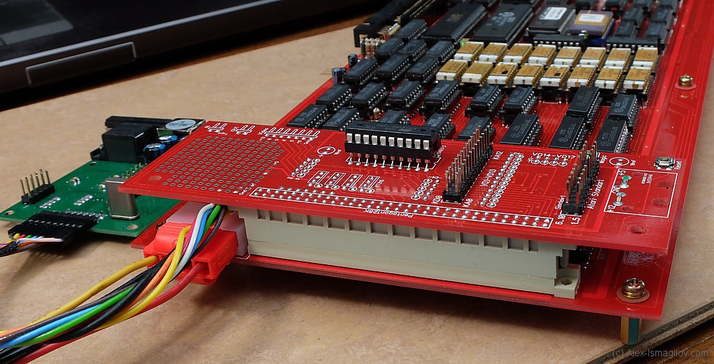

    Вот так:
    Маму в плату - мне удобно было цепляться тестером в нее так
    ---------- Post added at 22:05 ---------- Previous post was at 22:01 ----------
    Кстати, ошибку размера под ATF - пофиксил вот так:
    Только ноги у цанговой панели ломкие очень, если их так гнуть.

    а с-торца `снп` или аналог ?

    на нем не написано ничего, я брал комплект у MV1971
    Сами контакты желтые на вид

    понятно, приятно посмотреть на хорошие/чёткие фотки.
    непонятно только зачем при разводке нарушили стройный ряд РУшек

    Спасибо
    В прошлой жизни проф-фотографом был

    я уже понял, да ещё в основном динамика, а не статика - молодец.

    офигенно! а что за мгтф к разьему? весь вид испорчен-)
    ну или наоборот
    все на керамике , любовно

    МГТФ для подключения VGA & PAL
    Да и как тут уже говорили - Пентагона без МГТФа не бывает
