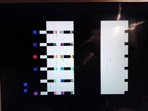

    ХЕЛП. В общем включаю с утра а на экране такая фигня.
    Узел генератора проверил, память проверил... Куда копать не знаю? Помогите плиз, кто чем может.
    Снимаю проц и пзу, ничего не меняется.
    Заменил DD19. Получил матрас. На ресет реагирует. Вставил проц и ПЗУ, а на экране все равно матрас...
    Заменил D85. (85.1 не работал) - получил рабочий комп. Ура.
