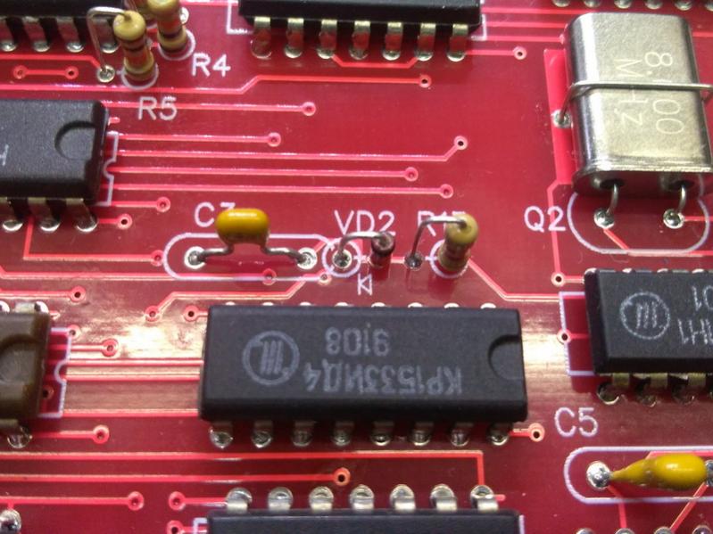

    Цитата Сообщение от tipa Посмотреть сообщение
    аха! это интересно. я то собирал, опираясь на опыт тех, кто красную собрал. там есть изменения в схеме? ну и вопрос на счет VD2 тогда - он на плате верно нарисован? т.к. на красной он был наоборот.
    Пару месяцев назад брал конструктор на красной плате, специально проверял на шелкографии маркировку VD2 - соответствует схеме. Исправили в последних партиях...
    перепроверю у себя по схеме
