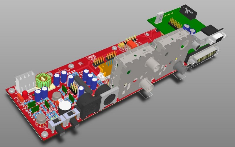

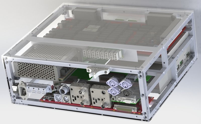

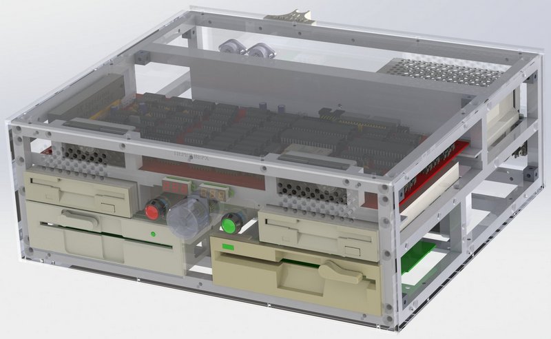

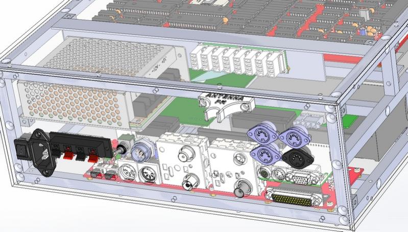

    Когда-то собирал эту плату, вот добрались руки до того чтобы корпус сделать:

    Пока рендер, нарезал все уже, соберу - в живую покажу
    Основа - алюминиевый профиль 10х10
    Стенки - прозрачный акрил 4мм
    Плату интерфейса делал другую, сам нарисовал:
    На ней:
    ATF-ка для расширенной клавиатуры,
    разводка под джойстики
    усилитель на TDA 7496L для мелких колонок (встроенных/внешних)
    хорошая всеядная читалка с магнитофона на 521CA3
    сверху еще VGA/PAL кодер
    аналоговый ТВ модулятор чтобы через антенный вход к ТВ подключить
    аналоговый FM стерео модулятор чтобы звук на любое радио по воздуху
