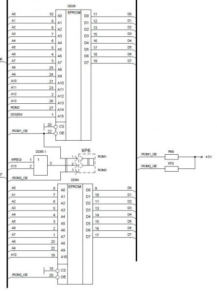

    Добрый день!
    Кто-то может помочь со схемой данного варианта платы под 2х27256 ? Интересуют именно сигналы для выборки ПЗУ, в одной предполагается Б48+Б128 в другой ТР-ДОС, т.е тестового ПЗУ не будет, а вместо него будет ещё одно 27256 и желательно оставить перемычку и под одну 27512

    Цитата Сообщение от Frago Посмотреть сообщение
    Добрый день!
    Думаю лучшее решение это ROM switcher. Там можно переключать любое ПЗУ какое прописано. Схему только вот не могу найти - а видел здесь
    PS. Нашел https://zx-pk.ru/threads/12641-rom-s...83-based).html
