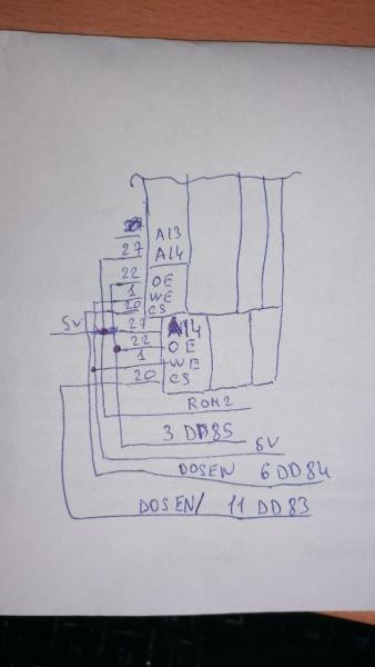

    Цитата Сообщение от AndyP Посмотреть сообщение
    Думаю лучшее решение это ROM switcher. Там можно переключать любое ПЗУ какое прописано. Схему только вот не могу найти - а видел здесь
    PS. Нашел https://zx-pk.ru/threads/12641-rom-s...83-based).html
    Спасибо, но на обычном Пентагоне 128 это излишество, а схему уже нарисовали, если есть возможность, просьба проверить:
    основное ПЗУ с В48/В128 :
    1 нога 5V
    20 нога 6 DD84
    22 нога 3 DD85
    27 нога 8 DD83
    дополнительное ПЗУ с ТР-ДОС (которое переделываем из тестового):
    1 нога 5V
    20 нога 11 DD83
    22 нога 3 DD85
    27 нога 5v
    Схема:
    Получше бы картинку
    Как я думаю: ножка CS у ПЗУ это выбор кристалла, ножка OE это разрешение вывода (Аут на Дата) и здесь конфликт, судя по схеме
    Две ПЗУ не могут выдавать свои данные одновременно на Шину Данных, будет что-то типа КЗ
    и откуда взялся на ПЗУ сигнал WE?
    Вот нашёл картинку, типа РОМ СЕЛЕКТОР (Это просто пример)
