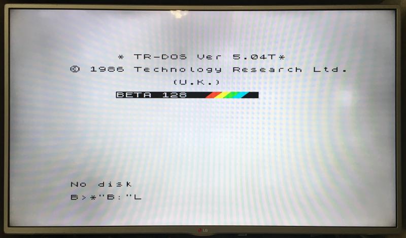

    Добрый день!
    Пытаюсь подключить к своему Pentagon 128 AY (2014) дисковод, но знаний явно не хватает (ранее никогда не связывался с дисководом).
    Дисковод 3.5, отверстия у дискеты заклеено, питание 5в и 12в на плату поданы, шлейф для FDD стандартный от ПК (прямой без перехлеста).
    Подключаю, к разъему XP3, что к XP3.1, толку нет.
    Запускаю ПК, выбираю 128 TR-DOS, задаю программу RUN, дисковод как будто начинает что-то читать (жужжит), но индикатор на FDD не загорается, а потом выдает сообщение No Disk.
    Шлейфы разные подкидывал, у меня их штук 10, самих FDD 5шт и все рабочие (проверены на ПК).
    Куда копать не могу понять на данный момент. Думал, что надо дискету отформатировать, но не смог задать команду FORMAT (не понимаю как на этой клавиатуре это сделать).
    Если есть у кого мысли на этот счет, прошу поделиться. Помогите новичку. )

    На прямом шлейфе дисковод будет B. Можно переключиться командой *"B:".
    Чтобы дисковод на Спектруме был А, нужно в шлейфе перевернуть 10 и 12 контакт вокруг 11-го.

    Попробовал перевести на В дисковод, но все равно ругается
    (No disk)Нажмите на изображение для увеличения.

    Если дисковод жужит пробуйте буквы C и D. Ну а если заработает, то можно джампер воткнуть во второй разъём чтобы дисковод был всегда A и не напрягал переключениями.
    Перемычка 5-6 на втором разъёме для дисковода делает дисковод и "А" и "С". Ну это когда неохота со шлейфом возиться
    Формат на клавише 0, курсор переводим в Е и с символ шифтом давим 0
    СПАСИБО!!! Обнаружился как С.
    Можно подробнее о том как сделать мой дисковод на А по умолчанию? Что перемкнуть чтобы мой дисковод по умолчанию определялся как А? Со шлейфом возиться не проблема.
    Перемычка между 5 и 6 не помогает.
    Нужно резать шлейф, но не хочется его портить лишний раз. Есть 10-12-14 пины, которые отвечают за определение дисковода. Мой дисковод определяется на прямом шлейфе как С. Какие именно провода в шлейфе необходимо поменять между собой?

    Разобрался. Поменял местами на шлейфе DRIVE SEL0 и DRIVE SEL1. Все заработало. Теперь дисковод по умолчанию определяется как А.
