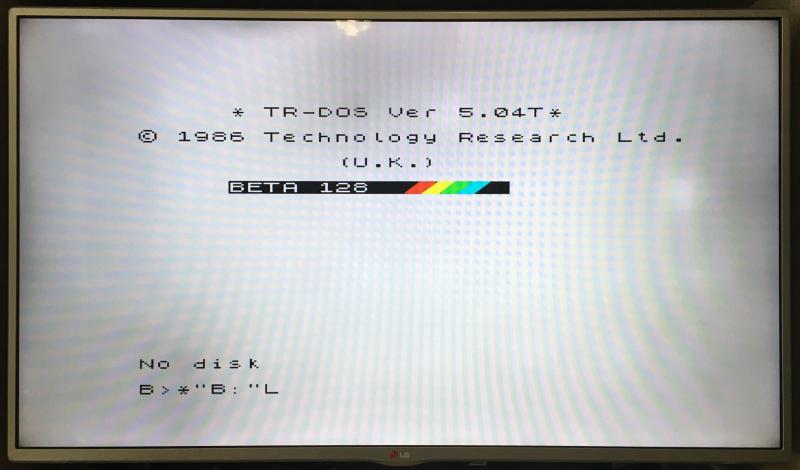

    На прямом шлейфе дисковод будет B. Можно переключиться командой *"B:".
    Чтобы дисковод на Спектруме был А, нужно в шлейфе перевернуть 10 и 12 контакт вокруг 11-го.
