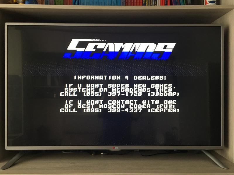

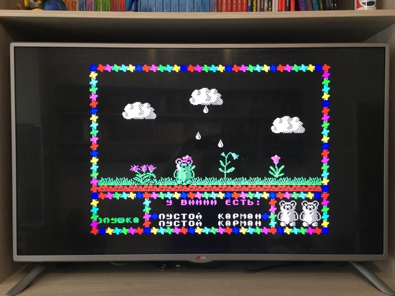

    Добрый день!
    Нужна помощь. Подключил Pentagon 128 AY (2014) к телевизору, а на изображении мелькают помехи.
    Есть другой ПК (Интер 48К), который я подключаю через этот же кабель и к этому же телевизору, но там помех нет.
    На плате Pentagon к каждой микросхеме подпаян блокирующий конденсатор 0.1мк. Электролитический конденсатор по питанию увеличивал до 10 000мкф, пробовал ставить по питанию разные дроссели, но ничего не помогает. Ни один из вариантов даже хоть как-то не действует на данные помехи.
    Причем помехи появляются только когда запускаю игру. Если зайти в 48 Basic и задать команду Border 1, 2, 3 и тд, на мониторе нет помех. Что-то провоцирует помехи именно во время запуска игр.

  3. #883
    14,335
    204
    1,493
    972 сообщений
    попробуй на scart16/18 подать питание от батарейки 1.5v
    так можно точно убедиться от чего помехи прут в телек
    От 1.5 в, и даже от 3в телевизор не переключается в режим RGB. Подал от другого стабилизированного источника питания 5 вольт. Помехи те же самые.
    Вот ссылка на Яндекс Диск (видео помех). Сюда выложить видео не смог (постоянно выдает ошибку)
    https://disk.yandex.ru/i/jRuDEesEMAmDZw
    На видео видно, что помехи бегают в определенных зонах (горизонтальные прямоугольники). Эти зоны четко видны на изображении. Такое ощущение, что проблема не в помехах, а в формировании видео сигнала.
    Опытным путем определил, что эта помеха прет по каналу синхронизации. С отключенными цветами RGB, на дисплее наблюдается та же гадость.
    На всякий случай решил сменить блок питания. Поставил другой на 8 Ампер. Помехи пропали. Странно, но этот БП прекрасно работает с компьютером Интер.
    Помехи пропали, но зоны, в которых были помехи, остались. Они мертво стоят не не двигаются.

    Если убавить яркость на телевизоре, тогда все отображается отлично. Видать сигнал слишком мощный для моего телевизора. Надо мудрить с понижением.

    Я почему спрашивал. У меня аналогичный телевизор 50". Через скарт отлично показывает. Возможно у вас одно из сопротивлений не того номинала либо кт315 не работает как надо. Я пока другого варианта не вижу.

    Все резисторы строго по таблице к схеме ПК. Возможно, что в таблице неправильно указан номинал. Если есть подозрение на какие-то определенные резисторы, дайте знать, я сообщу какие номиналы установлены у меня. Транзистор КТ315 могу на всякий случай заменить.

    Ничего не понятно.
    Что понятно:
    - Blanking signal (0–0.4 V » composite, 1–3 V » RGB) у SCART-а должно работать;
    - лезет помеха по земле (на землю, по минус 5 вольт). При прочих равных с соседним – ваш второй компьютер. Предложу замену всех конденсаторов на пациенте. Это не точно. Но может поможет.
