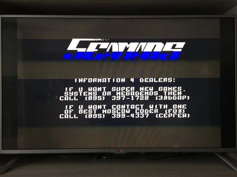

    С помехой я уже разобрался. Она из-за БП. Я провел эксперимент. Подал на этот БП нагрузку, и после потребления 1.5 Ампера, БП начинает вытворять чудеса. Я не замерял ток потребления ПК Интер, но вполне возможно, что его потребление в пределах 1.5А, когда БП еще стабильно работает.
    Теперь осталась проблема с высвечиванием на изображении непонятных прямоугольных линий. По совету выше, я понял, что необходимо собрать схему сопряжения. Просто в новом альбоме на версию платы 2014, этой схемы сопряжения нет. Открыл схему предыдущей версии, а там действительно есть такая схема.

    Вот фото, чтобы было понятно, о каких полосах я говорю. При стандартной яркости ТВ, картинка выглядит так, а при уменьшении яркости ТВ, все встает в норму, но тогда уже яркости не хватает для самого ТВ.
    Скорее всего дело именно в этом переходнике для сопряжения. Но вот почему этой схемы нет в новом альбоме?
    Кто-то подключал Пентагон 2014 к Scatr без схемы сопряжения?

    Нет. Потому что в новой схеме только плата самого пентагона. Этой схемы сопряжения на самих платах нет. Ни на новой ни на старой. Все паялось внутри скарта

    Дайте человеку собрать схему скарта, дальше будем смотреть. Если телевизор что-то показывает значит скарт полный и там есть rgbs.

    AndyP, да не кто Александр, мозги не засырает. Вот ваша картинка, фиг там чего видно. Разглядел главное. Открытый эмиттер, это что-то. Значит, половим все помехи в петле через метру земли обратно на вход (через батарею отопления, если повезет).
