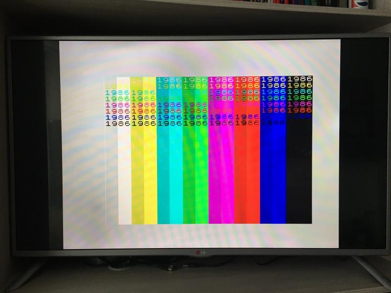

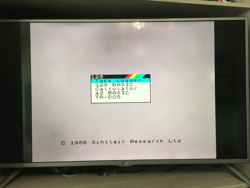

    Выкрутил яркость телевизора на полную, и получилась вот такая картина. Может это поможет навести кого нибудь на мысль. Я уже не знаю куда копать.
    При яркости телевизора в 40%, этого ничего не видно, да и изображение хорошее, но такого как я понимаю вообще не должно быть.
    Также цвет общего фона на титульной заставке у меня не сероватого цвета как я видел тут на фото, а такой же белый как и цвет внутри окна выбора 128 basic, 48 basic, TR-DOS и тд. Нет BRIGHT

    Также в режиме загрузки с ленты при смене бордюра проявляется какая-то помеха.
    https://disk.yandex.ru/i/VZ_da6XU2UXJfQ

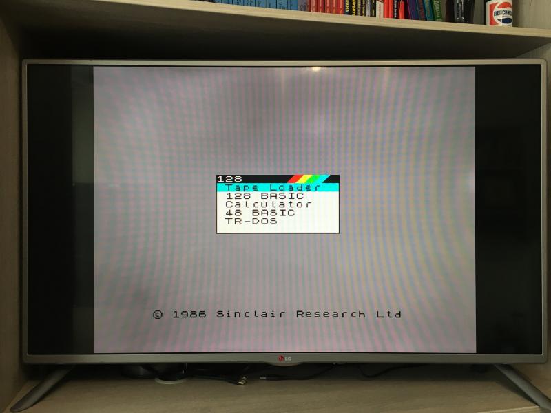

    Разобрался!
    Все как я и предполагал с самого начала. Сигнал цветности слишком мощный для моего телевизора.
    Поставил на выходы RGB подстроечные резисторы, и отрегулировал амплитуду цвета так, чтобы при максимальной яркости на телевизоре не было видно этих цветных разводов.
    Далее на тирульном экране загрузки отрегулировал баланс цветов, чтобы фон был серый, а табличка белая.
    Теперь все работает отлично.

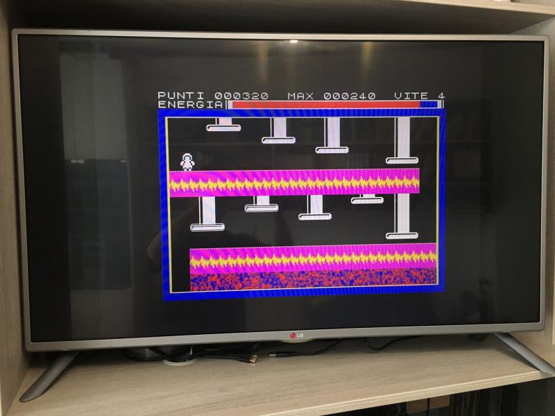

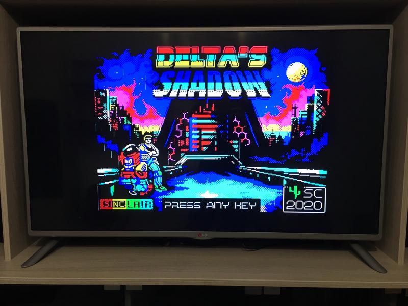

    Со схемой сопряжения изображение стало тусклее. На титульном экране серый фон стал еще более серый. В играх также просела яркость.
    При регулировке подстроечными резисторами яркость поднимается.
    Получается, что регулировкой резисторов на выходах RGB можно получить хорошую картинку как со схемой сопряжения, так и без нее.
    Я не буду использовать тогда эту схему и просто отрегулирую амплитуду RGB подстроечными резисторами.
