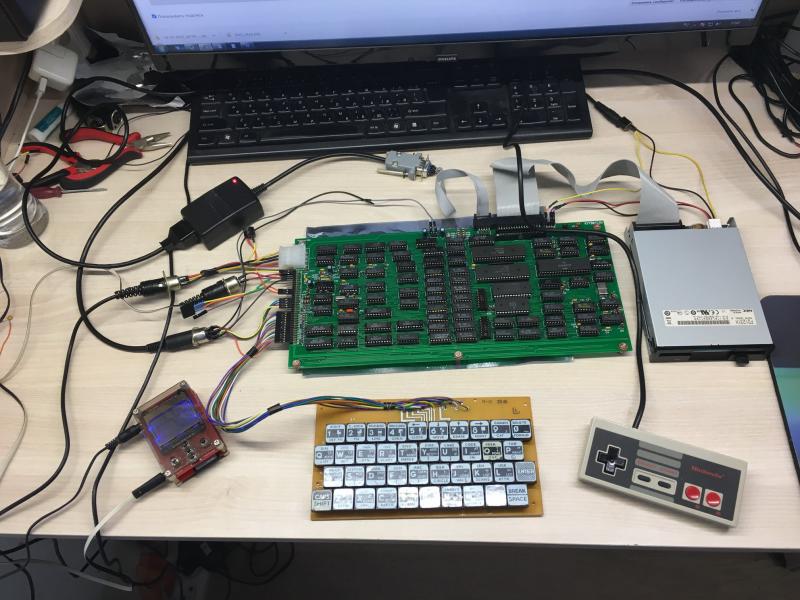

    у меня сложилось впечатление что это современные телевизоры задержку вносят. у меня на бордере 3-цветный светодиод для отладки, и задержку между переключением светодиода и бордера на телевизоре я вижу.
    у меня правда не пентагон, а ленинград, но это не принципиально.
    Надо же, так оно и есть! Подключил к CRT телевизору, и управление встало в норму.
    Спасибо за ответ, а то я голову уже сломал по поводу причины.
    Подключил джойстик от игровой приставки NES через переходник, который недавно смастерил.
    Теперь я готов играть. )
    там удобно продублировать вверх/прыжок на вторую кнопку
    Я уже продублировал. )
    Без этого играть в некоторые игры очень сложно. )
