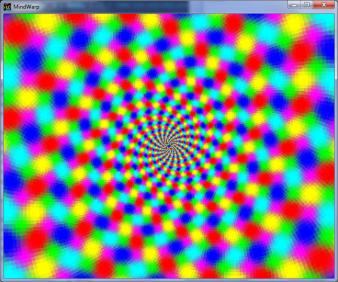

    в общем, есть ещё один разбор.
    MindWarp от DDp

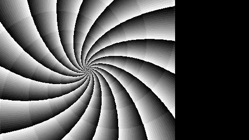

    Смотреть бум только первую часть балета - эффект, завязанный на палитре
    Что имеем сразу в страницах памяти: сформированное изображение для экрана, сотни килобайт звука для ковокса.
    Картинка для экрана - чёрнобелая.

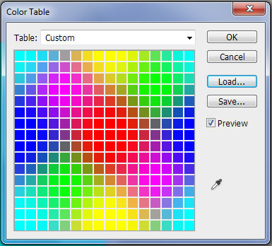

    Суть эффекта - в смене палитры для изображения на экране.
    изображение палитры - во вложении.

    берём в b адрес порта, в а - данные, бросаем в порт:
    0x20,6 - System Config, %10 -ставим частоту 14.0,normal, кеш включен.
    0x00,0xc2 - VConfig, включаем макс разрешение 360x288, 256 цветов.
    0x01,MW_PIC_PAGE - Video Page, включаем страницу 16 с изображением

    насколько я понимаю, здесь перебрасывается палитра в память CRAM

    что имеем выполняемого?
    для эффекта: три аута в порты по прерыванию,
    для звука - простой вывод в ковокс:
    ld      a,(hl)
            or      a
            jr      z,sloop0
            out     (0xfb),a
            add     hl,de
            jp      c,snewpg
            ld      a,MW_SND_DELAY ; задержка при воспроизведении
    sdly:   dec     a
            jr      nz,sdly
    Просто?

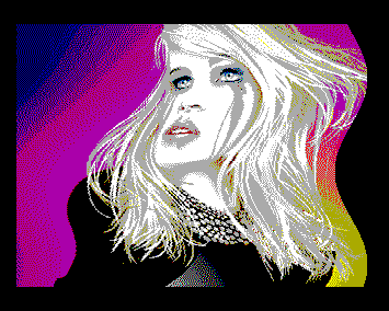

    Lightbulb line ints TSconf
    Пример с фреймовыми\строчными интами не хочешь покурить для тренировки?
    line-ints.zip
    скрин эффекта - внизу
    Итак, что имеем в эффекте:
    все строки изображения плавно перемещаются в горизонтальной плоскости по синусу.
    за прерывание
    изображение - 320х200, 16 цветов
    некоторые части кода, связанные с синусом я пока не затрагиваю, интересен именно механизм прерываний.
    Buyan обьяснит свой прикольный эффект немного позже и гораздо доступней, чем я сейчас
    Начнём. Сначала - уже знакомая по этой теме предварительная фаза: установка разрешения/цветности, скорости/кеша, выбор палитры, инициализация позиций окна вывода экрана, указание на место экрана в памяти.

    im_blank_off	di
    		push	af
    		push	hl
    		push	de
    		push	bc
    		ld	hl,31+24+240
    		ld	bc,VSINTL
    		out	(c),l
    		ld	bc,VSINTH
    		out	(c),h
    		ld	hl,im_blank_on
    		ld	(#beff),hl
    		ld	bc,INTMask
    		ld	a,%00000011
    		out	(c),a
    		ld	hl,line_proc
    		ld	(#befd),hl
    		pop	bc
    		pop	de
    		pop	hl
    		pop	af
    		ei
    		ret
    указываем, что следующее прерывание должно возникнуть на строке 31+24+240 - а это у нас конец экрана и начало бордюра, и вызывать im_blank_on для фреймового int.
    Разрешаем строчный инт - по строкам будет приходить прерывание на line_proc. Отмечаем, что строчный инт у нас пишется по #befd
    RTFM: "Регистр конфигурации INTMask содержит биты разрешения индивидуального источника маскируемого прерывания, 0 - запрещен / 1 - разрешен.
    бит 0, FRAME - разрешение источника frame,
    бит 1, LINE - разрешение источника line,
    бит 2, DMA - разрешение источника dma,
    биты 3-7 - не используются, записывать 0."
    im_blank_on	di
    		push	af
    		push	hl
    		push	de
    		push	bc
    		ld	hl,0
    		ld	bc,VSINTL
    		out	(c),l
    		ld	bc,VSINTH
    		out	(c),h
    		ld	hl,im_blank
    		ld	(#beff),hl
    		ld	bc,INTMask
    		ld	a,%00000001
    		out	(c),a
    		pop	bc
    		pop	de
    		pop	hl
    		pop	af
    		ei
    		ret
    следующее прерывание пришло на im_blank_on. указываем приход нового фреймового с позиции 0 (новый кадр), вырубаем строчные инты - пропуск бордюра. и опять по кругу.
    что же делают здесь строчные инты? КАЧАЮТ девочек
    line_proc отрабатывает с позиции VSINT от 54 до 295 (область экрана) и бросает в порт GXOffs ("X-offset for graphics") сдвиг по х для текущей строки, взятой из текущего положения переменной roll, + sines_tab (которая указывают на таблицу синусов):
    line_proc	di
    		push	af
    		push	hl
    		push	de
    		push	bc
    		ld	de,(roll)
    sin_tb		ld	hl,sines_tab
    		add	hl,de
    		inc	de
    		ld	a,d
    		and	%00000001
    		ld	d,a
    		ld	(roll),de
    		ld	a,(hl)
    		ld	bc,GXOffsL
    		out	(c),a
    		pop	bc
    		pop	de
    		pop	hl
    		pop	af
    		ei
    		ret
    roll		defw	0
    sines_tab	include	"\dev\sineline.asm"
    дма очистка и ldir на экран:
    clear_vpage	push	af
    		ld	bc,Page0
    		ld	a,33
    		out	(c),a
    		ld	hl,0
    		ld	(0),hl
    		ld	bc,DMASAddrX
    		ld	a,33
    		out	(c),a
    		ld	hl,0
    		ld	bc,DMASAddrH
    		out	(c),h
    		ld	bc,DMASAddrL
    		out	(c),l
    		ld	bc,DMADAddrX
    		pop	af
    		out	(c),a
    		ld	hl,0
    		ld	bc,DMADAddrH
    		out	(c),h
    		ld	bc,DMADAddrL
    		out	(c),l
    		ld	bc,DMALen
    		ld	a,255
    		out	(c),a
    		ld	bc,DMANum
    		ld	a,255
    		out	(c),a
    		ld	bc,DMACtrl
    		ld	a,%00000100
    		out	(c),a
    		ld	bc,DMAStatus
    c1rl1		in	a,(c)
    		or	a
    		jr	nz,c1rl1
    		ret
    gfx_copy	ld	bc,DMASAddrX
    		ld	a,100
    		out	(c),a
    		ld	hl,0
    		ld	bc,DMASAddrH
    		out	(c),h
    		ld	bc,DMASAddrL
    		out	(c),l
    		ld	bc,DMADAddrX
    		ld	a,128
    		out	(c),a
    		ld	hl,0
    		ld	bc,DMADAddrH
    		out	(c),h
    		ld	bc,DMADAddrL
    		out	(c),l
    		ld	bc,DMALen
    		ld	a,160/2-1
    		out	(c),a
    		ld	bc,DMANum
    		ld	a,240-1
    		out	(c),a
    		ld	bc,DMACtrl
    		ld	a,%00010001
    		out	(c),a
    		ld	bc,DMAStatus
    s1cp1rl		in	a,(c)
    		or	a
    		jr	nz,s1cp1rl
    		ret
    endcode	nop
    	SAVEBIN "1-spg\line-ints.bin",start, endcode-start
    Другими словами, за один отрисованный экран было вызвано 3 фреймовых и -надцать строчных прерывания.
    аминь
    А вот слова автора эффекта, господина Buyan, который любезно предоставил исходники для разбора, ознакомления и изучения принципа работы системы прерываний:
    "Такс.. Для начала по растру - у нас в кадре 320 строк. Это размеры видеосигнала с учетом всех бланков, синхр и тд, а не видимой части изображения. Видимых из них соответственно 288 (при максимальном разрешении). Т.е. строки 0-31 на экране мы не видим никогда. Остальные отображаются. Но как они отображаются (т.е. что там отображается - бордер или графика уже зависит от включенного разрешения. Т.е. при 360х288 все строки отображают графику, при 320х240 соответственно 240 строк графику, а остаточные строки сверху и снизу уйдут на бордер.
    Теперь по интам: тут у нас есть фреймовый и строчный. Фреймовый инт приходит 1 раз в кадре (при условии что мы по ходу кадра его не перепрограммируем на другую позицию по ходу луча. Строчные же инты после включения будут срабатывать в начале каждой строки, т.е. до 320 раз за фрейм. Отсюда и пляшем:
    В данном случае т.к. разрешение выбрано 320х240 нам нужно обработать соответственно 240 строк, ибо качать строки которые на экране не отображаются смысла нет. Для этого и используется несколько обработчиков инта последовательно:
    Изначально у нас фреймовый инт настроен на 0 строку. Поехали:
    im_blank - пришло прерывание в начале кадра. Тут проинитили синусоиду для качения, ну и как обычно на спеке музычку можно проиграть и т.д. Далее чтобы проц не дергать и невидимые строки не дрюкать переставляем фреймовый инт на im_blank_off - на 30 (неотображаемых) + 24 (бордер) т.е. попадем за 2 строки до начала отображаемых.
    im_blank_off - вот мы уже на 30+24 строке и нам пора начать обрабатывать видимые 240 строк строчным интом. Но как нам оганичиться 240 строками если строчные инты долбят по всему диапазону строк? Просто: переставляем фреймовый инт на конец отображения наших 240 строк, т.е. на im_blank_on, который придет в 32(невидимые)+24(бордер)+240 наших качаемых строк и вырубит строчные инты. Переставили. Включаем строчные инты (line_proc)
    line_proc вызывается в каждой следующей строке и изменяет ее смещение. Проходит 240 строк и тут срабатывает опять фреймовый инт, который мы перенастроили перед этим:
    im_blank_on отрубаем строчный инт и перенастраиваем фреймовый на первый обработчик и начало следующего кадра. Зе енд."
