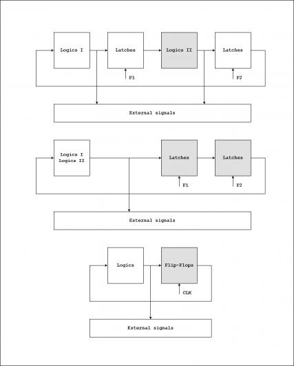

    Цитата Сообщение от Bolt Посмотреть сообщение
    Мне кажется в 580ВМ80 логику И-НЕ / ИЛИ-НЕ так же можно будет сильно упростить при переводе на HDL, а инкремент/декремент со всеми ускоренными переносами вообще привести к одной строчке
    Или оставлять как есть?
    Ну схема рисуется 1-к-1. А вот на НDL, думаю, надо будет писать понятнее, все равно синтезатор перекрутит под конкретную платформу, так что смысла оставлять нативное представление логических функций никакого нет.

    Разобрал декодер инструкций. Ковыряю СФМЦ и СФМТ - достаточно запутанные логически, надо будет помоделировать. Осталось всего разобрать 1871 транзистор. Порядка 3 тысяч разобрано, но они в упорядоченных структурах, поэтому остаток будет разбираться медленее. Есть ошибки переноса топологии, то транзистор забыл врисовать, то затвор не рассмотрелся под металлом, то просто проводник мелкий не провел, но большая часть таких ошибок на этапе перерисовки схемы вылазит, остаток выявит моделирование.

    По картинке в этом топике - Схема Формирования Машинных Циклов и Схема Формирования Машинных Тактов

    Расковырялось примерно 3/4 процессора. В приложении текущие варианты декодера и АЛУ. Схема сумматора-кодопреобразователя весьма дивная.
    Осталось самая мутная и нерегулярная часть.
