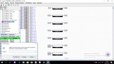

    Потихоньку разрисовал схему формирования циклов и тактов. Достаточно запутанная, надо будет изучать на модели. Осталось разобрать примерно 15 процентов - схему управления АЛУ и блоком регистров.
    • Тип файла: rar extpin.rar (398.5 Кб, Просмотров: 224)

    Кажется накопал странное - флажки состояния для схемы анализа переходов транслируются через шину данных в определенном такте. Думал ошибка, но никуда больше выходы триггеров с флажками не подключаются. Также накопал еще триггер скрытого временного флага - используется временно во всяких операциях АЛУ.
    Еще есть странное место - затвор одного транзистора постоянно подключен к +5В (топологию перепроверил, вроде так) транзистор все время открыт, часть логической схемы (7-8 транзисторов) при этом не используется. То ли исправленный баг, то ли фокус какой, уже на моделировании буду разбираться.

    Все транзисторы импортированы в схему. Получилось 4756 штук. Примерно 800 болтаются пока неприкаянными, это схема управления блоком регистров, там тупо канонические деревья - инструкция/цикл/такт, кое-где латчи внутрь встроены, муторно рисовать. Как будем Verilog модель делать? "Честную" с описанием латчей на затворах, или сразу введем общую тактовую, а F1/F2 как разрешения тактирования? Это удобно в FPGA засунуть потом.

    Очень прикольная новость. Накопал триггер, который инвертируется по определенному сигналу. А вот начальной установки у него никакой, то есть как при включении питания "Бог пошлет", такое значение и примет, от RESET и прочего никак не зависит. Ну, само по себе ерунда, обычный делитель частоты, бывает. А потом оказалось что выходы триггера рулят стробами в блоке регистров. Получается что каким именно регистром отрулится - непонятно, долго искал ошибку, думал что неправильно разобрал топологию. Потом дело дошло до входа этого триггера, а это такт T2 инструкции XCHG (по факту цикла М1 следующей команды). И выходит интересная вещь - регистры DE и HL переименовываются! И этот загадоный триггер содержит индекс регистровой пары которая в данный момент играет роль HL. Я еще ломал голову как это XCHG выполняется за 4 такта если архитектура мультиплексора такое не позволяет - физически обменять содержимое регистровых пар, а тут вон оно как - трюк переименования регистров, примененный уже в 1974-ом году.
