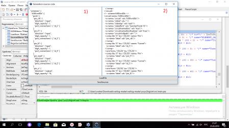

    Vslav, спасибо за проект кр580вм80а на верилоге. На базе вашего проекта сделал реализацию кр580вм80 для Proteus, Logisim(evolution version) и Atmega2560 (тестовые версии). Для этого была написана программа для сохранения структуры схемы в формат *.circ и набор лог.компонентов для создания структуры на с. Для Atmega2560 такой подход по скорости плох, но для простых тестов на макетке, думаю пойдет. Корпус для Proteus'а взял отсюда:http://www.nedopc.org/forum/viewtopic.php?t=10110.
    https://vk.com/video_ext.php?oid=271...ace0bfcfc8538f
    https://vk.com/video_ext.php?oid=271...856064cebf7679
    https://vk.com/video_ext.php?oid=271...179faaed5979f5
    Файлы проектов в архиве:
    https://drive.google.com/open?id=1BY...tfpQvfTeJ8bYjf
    Последний раз редактировалось red.err404; 25.03.2019 в 10:30.

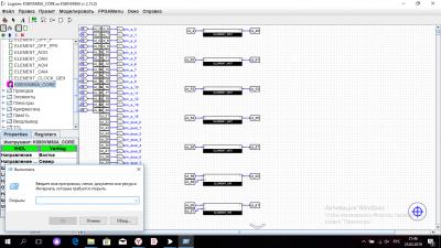

    Я не против. Но проект пока тупой перевод в лоб, verilog -> json (структура схемы см. рисунок 1) -> circ (см. рисунок 2).
    Результат такого преобразования на рисунке ниже
    Проект под Logisim evolution version https://github.com/reds-heig/logisim-evolution (позволяет потом схему заливать в ПЛИС)
    Скачал там уже собранный jar, запустил, при открытии проекта пишет что все равно нет встроенной TTL библиотеки, при попытке открыть страничку main - выпадает окно что симулятор закрашился

    Если такое сообщение,
    То меню -> моделировать -> сбросить моделирование -> включить моделирование -> такты включены

    Нет, сначала диалоговое окно дважды выпадает -
    "K580VM80A: Встроенная библиотека TTL не доступна в этой версии."
    Потом открывается пустое поле, но слева есть список в котором есть K580VM80A, выбираешь main - открывается новое окно с какими-то элементами, но такой картинки с системой на ВМ80 нет, потом все тупо висит или выпадает сообщение о краше симулятора. Версия 2.14.6, кстати, у них там предсобранная лежит. Качать исходники и собирать 2.15 не буду - с Явой никогда не работал, времени жалко.
    Update: таки склонировал репку логисима, обновил JRE, попытался запустить или собрать - gradle падает с исключением - не находит tools.jar. Надо еще JDK ставить. Ну не судьба значит.
    Update2: нашел в закладке releases 2.15, на библиотеку уже не ругается, но все равно крашится - "Logisim has crashed. Save your work and restart simulator". Нет, это точно не судьба.
