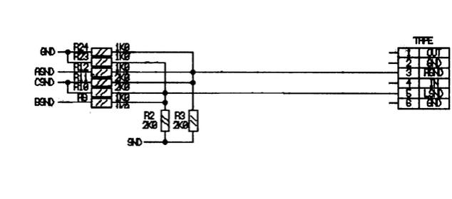

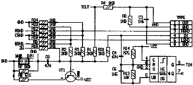

    ZX_NOVOSIB, я полагаю что ты слишком перемудрил с микшированием звука (и где-то земля в воздухе повисла). Какие-то жутко навороченные схемы с обратно логарифмическими регуляторами громкости (и ещё наружу торчат, дырки сверлить, корпус портить). На кой оно вообще? Не Hi-End всё таки.
    Когда с 15 лет назад, имея на руках +2B, я таким заморочался (ибо тупо замкнутые выходы AY выдавали и вправду жуткий звук, но BEEPER звучал при этом хорошо) я просто посмотрел как сделано микширование в Himac128, т.к. он у меня был (и есть) и качество его звука и баланса AY и BEEPER меня полностью устраивало. Собственно смотрим первый приаттаченный рисунок.
    В +2A BEEPER, TAPE IN, TAPE OUT уже нормально смикшированы и поданы на выход, наша задача просто отрезать этот проводник от выхода звука, отрезать выводы AY от платы, смикшировать их и подать к ним наш BEEPER+TAPE IN+TAPE OUT через пару резюков на 2 КОм (тут можно и поэкспериментировать, я не помню какие ставил). Как на втором рисунке.
    Звук — отличный.
