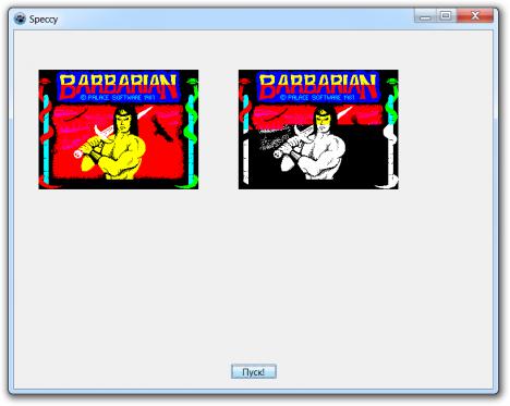

    Вот что у меня пока получилось. Преобразование в монохром и загрузка "атрибутов".
    Сейчас буду вспоминать, как это по третям грузилово происходит.
    Первая строка первой трети, первая второй, первая третьей, затем вторая строка первой трети, вторая строка второй трети и тд?
    нет.
    http://www.youtube.com/watch?v=Go1ztv9kTDI

    О, спасибо! Сейчас займусь.
