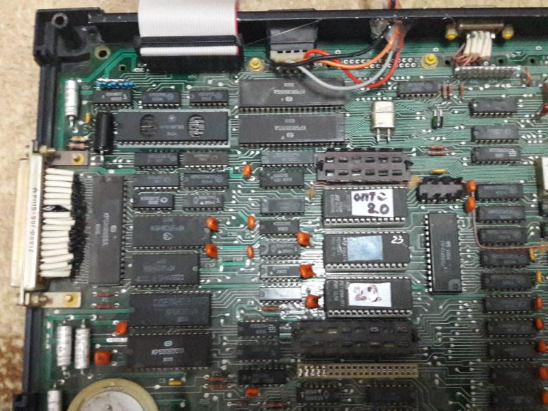

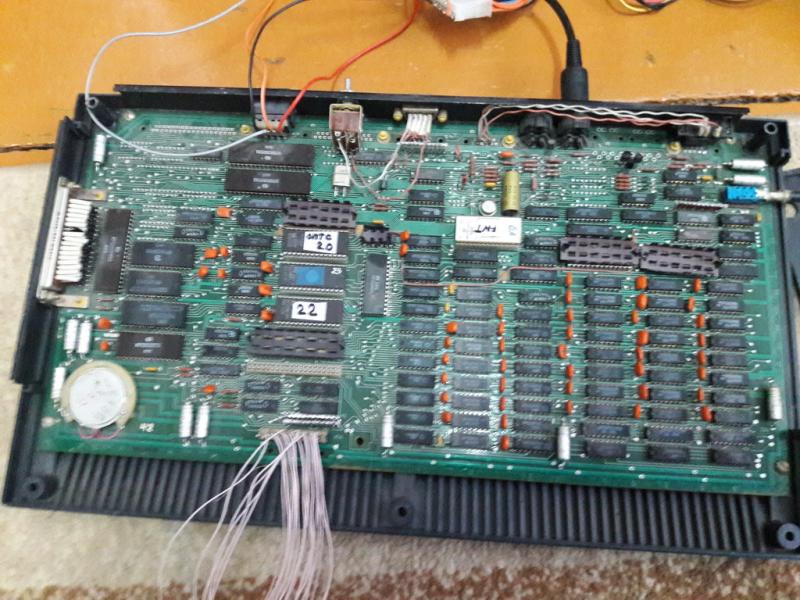

    Купил на форуме очередной корвет. Но что то мне с ними не везет.
    Первый был без КМок. и ПЗУ. но рабочий.
    А вот с этим совсем беда. В углу кто то выцарапал крестик, значит его забраковали в свое время. ПЗУ снова не было ни одной. Но КМки все на месте (хоть что то порадовало).

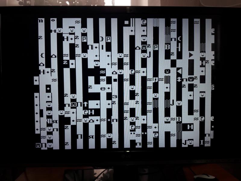

    При подаче питания сразу начинает пищать неприрывно. на сброс не реагирует. при нажатом сбросе так же пищит неприрывно.
    на экране разные знаки. При нажатом F1-F5 + сброс все так же.
    Чтобы сильно его не копать, хочу спросить у Вас у спецов. с чего начать ремонт при таком дефекте?

    На фото не видно совсем, чуть выше разъёма клавиатуры колодка, там какие-нибудь перемычки стоят?
    С уважением, Александр.
    SID-Blaster/ZX
    21.12.2015
    г. Канаш
    245
    37
    там ни одной перемычки нет. все понял куда копать. открыл для сравнения рабочую плату. на ней первые 5 перемычек подключены.
    Бейсик заработал! Спасибо !
    Я бы до такого не додумался. уже хотел проц махнуть.

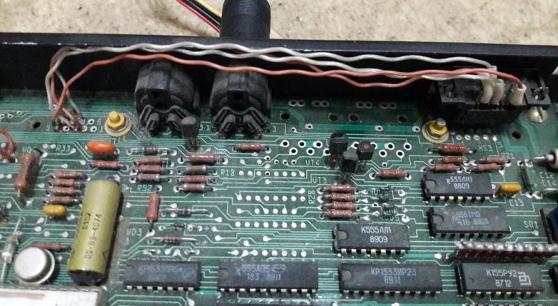

    Сразу видно Профи! На днях начну переделывать под ПК 8020.
    А можно ли за место 3-х 27С64 записать одну 27С256 или 27С512 чтобы работала с мелкой переделкой? а то мелких микросхем уже не осталось. а вот 27С512 стоят в старых кассовых аппаратах их еще можно достать.

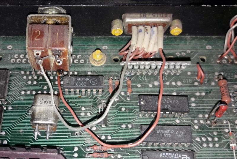

    еще нашел какую то доработку. скорее всего под сеть. и убрали ВКУ Цветное.
    поставили перемычку и какой то красный резистор. на той плате ничего нет в том месте.
    резистор и перемычку выкинуть или оставить как есть? для чего они этот 2 разъем поставили за место ВКУ ЦВ ?

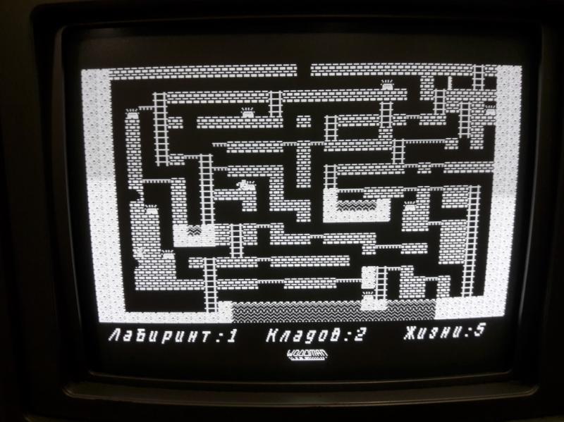

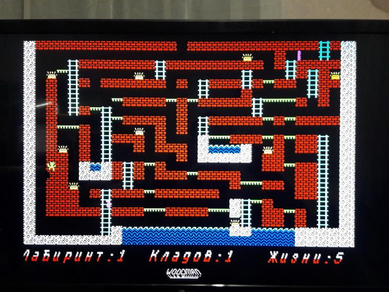

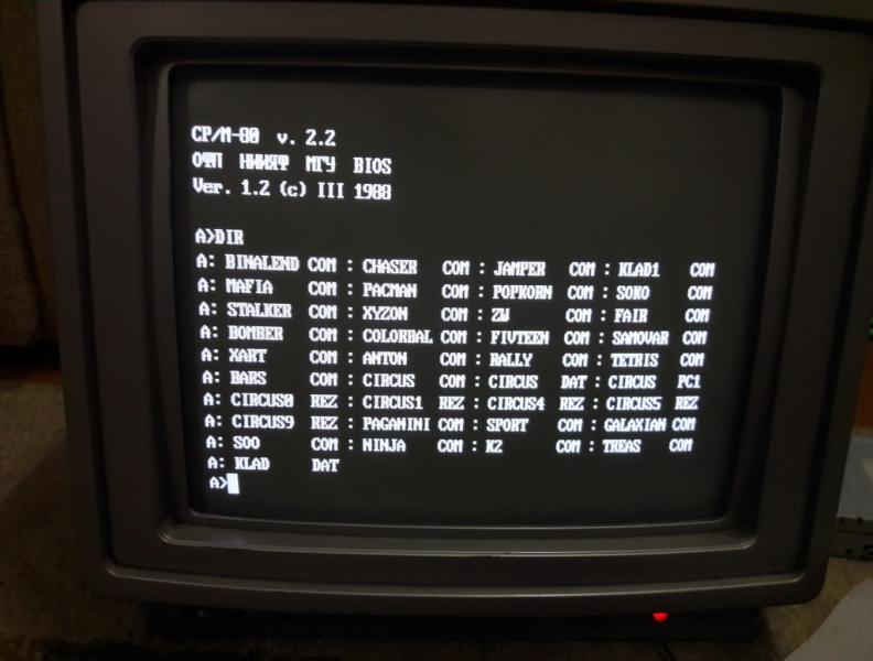

    Вот что получилось!
    Дисковод читает. На запись еще не проверял.
    KLAD1 работает. Цвета нормальные.
    Только как всегда изображения во вертикали не влезает. не видно первый двух знаков
    Как то можно рещить эту проблему?
    И никто так и не ответил мне.. я спрашивал про ПЗУ. как 1 микросхему 27С512 поставить за место 3-x или еще лучше 4-х 27С64?
    на оригинальном мониторе все нормально
