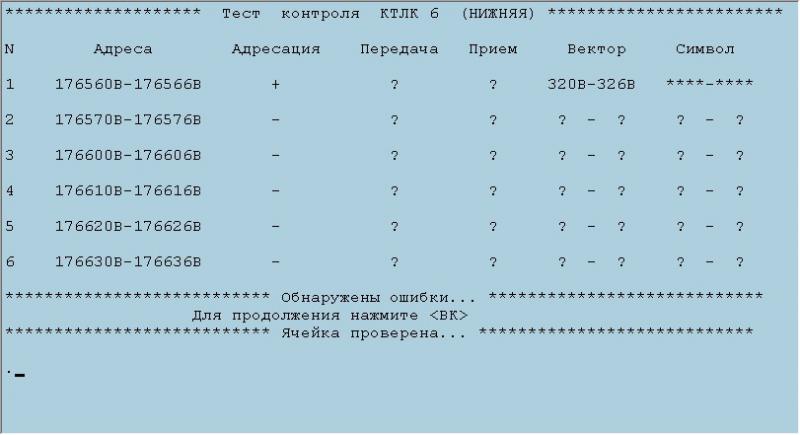

    Тесты КТлК
    Для прохождения тестов необходимо поставить заглушку (вход на выход)
ID:	49205   Нажмите на изображение для увеличения.
