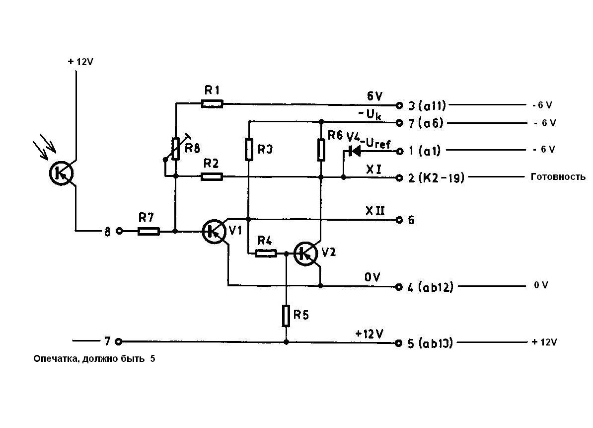

    Итак:
    ФСУ №1 (Нет сигнала готовности)
    ФСУ №2 (Тот на котором раньше визжал двигатель,
    который вроде работает, но глючит прогон ленты)
    1) Ставлю на ФСУ №2 все платы от ФСУ №1
    - напряжения 12.8В и 6.3В
    - лента стоит, сигнал готовности = 4.5В
    - ленты нет, сигнал готовности = 0В
    - комп ФСУ видит, 177500=0 177502=0
    - при подаче команды прогнать ленту на одно слово,
    может прогнать на 0.5, 1.5, и на 2 слова вперед,
    зависит от погоды на марсе
    2) Ставлю на ФСУ №2 все платы от ФСУ №2
    - напряжения 13.4В и 6.7В
    - лента стоит, сигнал готовности = 3.6В
    3) Ставлю на ФСУ №1 все платы от ФСУ №1
    - напряжения 8.3В и 3.7В
    - лента стоит, сигнал готовности = 0.17В
    - ленты нет, сигнал готовности = 1В
    - комп ФСУ не видит, 177500=10000 177502=0
    4) Ставлю на ФСУ №1 все платы от ФСУ №2
    - напряжения 13.5В и 8.2В
    - ленту при включении сразу выплевывает
    - ленты нет, сигнал готовности = 1.5В

    Вот как сейчас на ФСУ №1 разведена схема сигнала готовности:
    (это если верить схемам на ФСУ)
    http://www.tis.kz/temp/FS-GOT.JPG
    ---------- Post added at 17:13 ---------- Previous post was at 15:44 ----------
    Кто сможет проверить схему на наличие ошибки,
    и сказать что будет на ее выходе "Гот."?
    http://www.tis.kz/temp/FS-GOT-II.JPG
