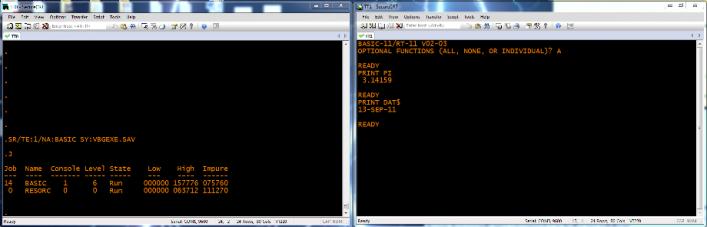

    Кстати неплохо виртуализуется, что позволяет запустить на отдельном терминале (в многотерминальном RT-11).
    Только вот при активной BASIC программе командная консоль будет тормозить сильно в виду низкого приоритета против system/foreground job

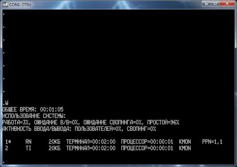

    Собрал из обломков какие нашел.
    На пробу сгенерил RAFOS/TS.
    Муторно, но можно...
    При генерации TS задаются вопросы которые к нему не относятся, далее из текущего SJ вынимаются устройства из таблицы и если их нет для TS - не грузится. У меня раньше не было такого. Словом придется еще сгенерить SJ с подходящей конфигурацией.
    Файлы которые создаются для сборки xxMON.COM и xxDEV.COM используют команды вроде "ASS DK I" которые не работают в этом рафосе (опять таки в советское время с этим проблем не было - может это есть тот плюс что в названии - у меня не плюс был вроде). После правки руками все собирается, запускается...
    В архивах RAFOS+ V2.1/4.00 и файл русских шрифтов для E11/Win32 на случай если кому захочется в нем поигаться
