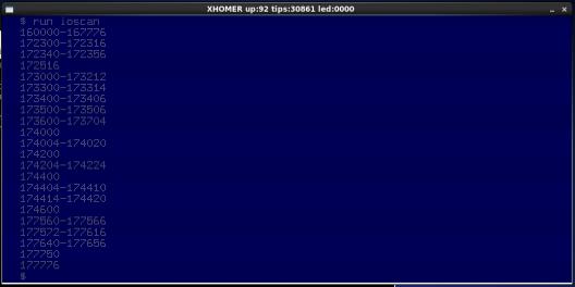

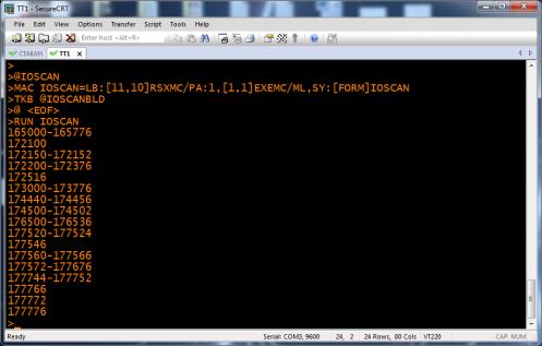

    По умолчанию IOSCAN/RSX
    Не сказать, чтобы очень нужная вещь, но вдруг кому пригодится
    Версия IOSCAN, которая работает в RSX-11.
    TSK в архиве годится для RSX-11M+ и Micro/RSX V3.0 и новее.
    Для RSX-11M, RSX-11S нужно собирать в каждой конкретной системе.
    При запуске проверяет, что нет задач с незаконченным I/O.
    В RSX-11M/S также проверяет, что программа собранна с нужной системой.
    UPD: Добавил IOSCAN для P/OS V3.2
    В другом P/OS работать не будет ибо нет в системе функционала для переносимости привилегированных программ.
