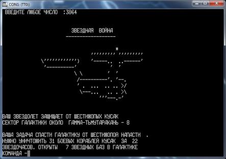

    Собственно есть один способ получить VT52 вполне полноценный, в пределах английского или в виде как было на CM7209 (большие английские и русские). Для этого достаточно воспользоваться E11/Win32 с небольшой программкой и если нужно, переделанными шрифтами.
    Таким способом можно повеситься и на COM порт и на телнет.
    Правда telnet client поддерживается только в E11 6.0, а на него многие антивирусы ругаются
