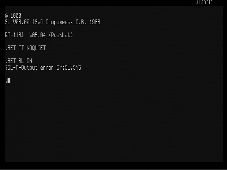

  4. #1584
    07.10.2007
    3,250
    360
    639
    415 сообщений
    46 Post(s)
    Загрузился с помощью TU58 на УКНЦ через кабель COM-С2. В архива образ диска dd-uknc.dsk, аналогичный, как у Andrey_Ak(dd-dvk.dsk). Там DD.SYS, настроенный под С2 УКНЦ, но никаких MZ, WD там нет. Диск просто для того, чтобы загрузиться. Все остальное на Ваше усмотрение и фантазию.
ID:	33189   Нажмите на изображение для увеличения.
