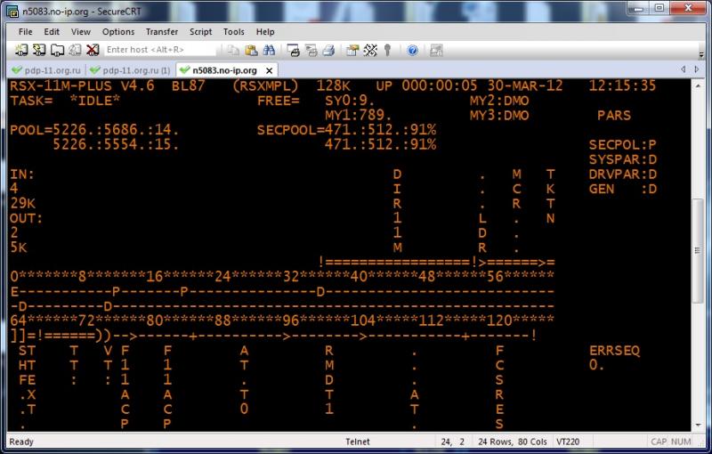

  8. #1888
    27.05.2009
    СССР, Новосибирск
    5,850
    289
    233 сообщений
    30 Post(s)
    ok, посмотрим на чем мы RSX мучили
    На прошивке 092 RSX грузится без переделок драйвера (блок параметров много дальше чем в 200000).
    >PAR
    SECPOL 117734 00120000 00100000 SEC POOL
    SYSPAR 117670 00220000 00165600 MAIN
           117624 00220000 00111600 RO COM !DIR11M!
           117440 00331600 00004400 TASK   <...LDR>
           117240 00336200 00033500 TASK   <MCR...>
           117040 00371700 00010500 TASK   [TKTN  ]
           116640 00402400 00003200 TASK   <SHF...>
    DRVPAR 116560 00405600 00051700 MAIN
           116514 00405600 00006300 RO COM !TTEXT !
           116430 00414100 00036000 DRIVER (TT:)
           115740 00452100 00000600 DRIVER (MY:)
           115530 00452700 00000100 DRIVER (NL:)
           115464 00453000 00000300 DRIVER (CO:)
           115420 00453300 00002500 DRIVER (VT:)
           115354 00456000 00001500 DRIVER (RD:)
    GEN    115310 00457500 00320300 MAIN
           063464 00457500 00011100 TASK   <F11ACP>
           115244 00470600 00034000 RO COM +F11ACP+
           066320 00524600 00040300 TASK   <PART1 >
           064624 00565100 00053200 TASK   <INST0 >
           063130 00640300 00056700 TASK   <AT.T0 >
           114240 00717200 00057000 RO COM +...AT.+
    Последний раз редактировалось form; 30.03.2012 в 18:22.
    Естественно будет грузится, т.к. -092, неофициальная -093 и -255 - это одно и тоже. Различия в коде только из-за используемой памяти, разный объем и способ инициализации.
