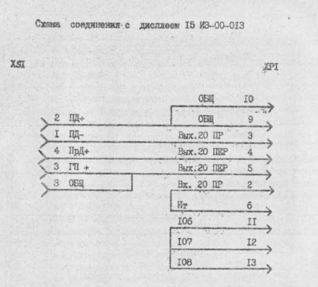

    Помогите подключить 15ИЭ к мс1201.02.
    Сделал кабель про прилагаемой схеме.
    Получаю адрес и приглашение @
    На терминале включено только ЛИН.
    После этого пытаюсь ввести T0 и <ВК>
    На экране вижу T0 и мигающую М.
    Сразу после ввода первой буквы загорается красным ПРД.
    Больше ничего не происходит.
    Куда копать?
