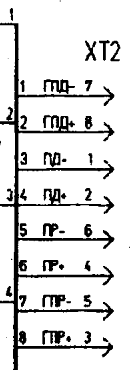

    Patron, Это я понимаю. У меня проблема как раз с передачей. Я так понимаю что по нажатию клавиши терминал зажигает лампу ПРД на клавиатуре, а после передачи символа её гасит. Но у меня передачи не происходит. Значит либо терминалу не хватает какого-то сигнала (типа передача терминалу разрешена), либо сам терминал неисправен. Других мыслей у меня нет.
    ---------- Post added at 22:04 ---------- Previous post was at 22:01 ----------
    Подскажите, как спаять тестовую заглушку для терминала по токовой петле, чтобы при включенном дуплексе посмотреть принимаем ли мы сами то что передаем

    Насколько я понимаю - линии передачи и приёма в кабеле симметричны.
    Ну вот в МС1201 есть еще ГП. Я так понимаю это Готовность Приема от терминала. А в обратную сторону готовность приема обеспечивают:
    108 - команда терминала "подстоединить аппаратуру передачи к линии"
    107 - ответ терминалу "аппаратура передачи готова".
    И на схеме они соединены. А вот не имеющейся у меня схеме терминала таких сигналов в разъеме терминала нет совсем :-(
    Тем не менее, согласно ТО на терминал, если на клаве загорелось ПРД - то терминал начал передачу. А вот то что ПРД не гаснет - плохо.
    Еще в ТО сказано что терминал выставляет сигнал 105 - "запрос передачи" и хочет в ответ 106.
    Жаль что нет нормальной схемы терминала. ТО од другой схемы. А в этой схеме хотя все указанные сигналы на плате есть, а на разъеме почему-то их нет :-(
    ---------- Post added at 22:24 ---------- Previous post was at 22:23 ----------
    В общем похоже надо убедится что не работает схема передатчика. А для этого нужно сделать тестовый разъем - loopback. МОжет кто-нибудь подскажет схемку.
    ---------- Post added at 22:27 ---------- Previous post was at 22:24 ----------
    Но если что-то (типа выходного каскада) сдохло в передатчике
    Вот это вряд ли, потому как согласно ТО вроде после передачи терминал гасит светодиод ПРД. А то что кто-то там ничего не получил - не его проблема ;-)
    А вот если ПРД не гаснет, значит терминал начал передачу, но не закончил.

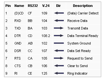

    Если посмотреть распиновку RS232:
    108 - "подсоединить аппаратуру передачи к линии" == DTR
    107 - "аппаратура передачи готова" == DSR
    "готовность приёма" == RTS
    "готовность передачи" == CTS
    Хотя эти линии называютя по-разному - они попарно симметричны.
    RS232 9-pin Loopback:

    НУ loopback Заглушка для RS232 - дело известное. А вот для ИРПС.....

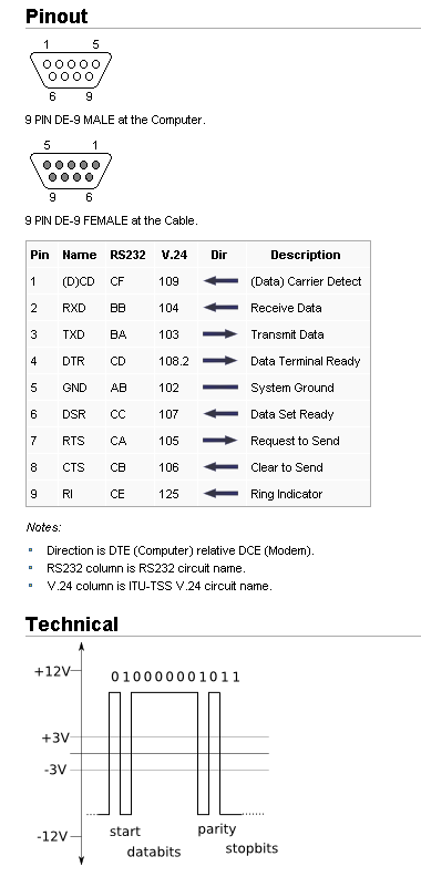

    Сравниваем распиновку RS232
    с распиновкой стыка С2:
    НОМЕР КОНТАКТА!ОБОЗНАЧЕНИЕ! НАИМЕНОВАНИЕ И НАЗНАЧЕНИЕ СИГНАЛА
                  !СИГНАЛА    !
          1       !   102     !ЦЕПЬ 102, СИГНАЛЬНОЕ ЗАЗЕМЛЕНИЕ
          2       !   105     !ЦЕПЬ 105, ЗАПРОС ПЕРЕДАЧИ
          3       !   108     !ЦЕПЬ 108, ОКОНЕЧНОЕ ОБОРУДОВАНИЕ ДАННЫХ ГОТОВО
          5       !   103     !ЦЕПЬ 103, ПЕРЕДАВАЕМЫЕ ДАННЫЕ
          6       !   104     !ЦЕПЬ 104, ПРИНИМАЕМЫЕ ДАННЫЕ
          7       !   109     !ЦЕПЬ 109, ДЕТЕКТОР ПРИНИМАЕМОГО ЛИНЕЙНОГО СИГНАЛА
          8       !   107     !ЦЕПЬ 107, АППАРАТУРА ПЕРЕДАЧИ ДАНННЫХ ГОТОВА
          9       !   106     !ЦЕПЬ 106, ГОТОВ К ПЕРЕДАЧЕ
         10       !   102     !ЦЕПЬ 102, СИГНАЛЬНОЕ ЗАЗЕМЛЕНИЕ
    и делаем выводы.

    А зачем мне СТЫК С2????
    Мне ИРПС нужен :-(
    Как правильно ПрД+ и ПрД- соединить с Пр- и Пр+?

    Смотрим на распиновку ИРПС:
    ГПД - готовность передатчика
    ПД  - передача
    ПР  - приём
    ГПР - готовность приёмника

    Patron, Это явно не распиновка ни от МС1201.02, ни от 15иэ.
    Что она нам может дать?
