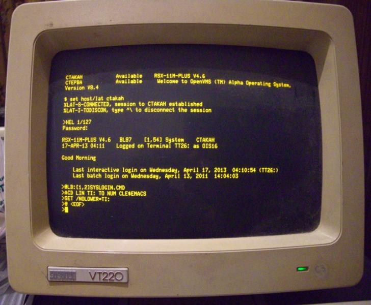

    Настроил на стакане и вороне LAT. Мучаем в ожидании приезда DECserver. В планах - реализация своего транслятора TELNET<>LAT...
