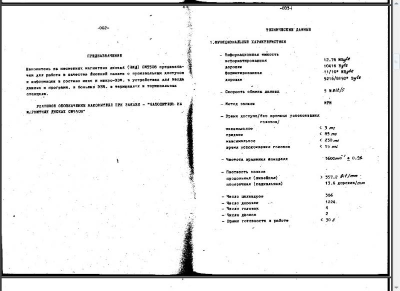

    Есть ДВК с КЖД и HDD СМ5508.
    С HDD не грузится, регистры "винта" видны. TESTDW пишет "ошибка РСКН" или как-то так.
    На DIR или INIT - Stack Overflow.
    Куда копать?

    1. Г.-то оно г., но запустить и считать софт хочется.
    2. TESTDW.SAV видит все.
    2.2 Кабель посмотрю.
    3. Осциллографа нет. Но головами шевелит. Паркуется тоже нормально.
    4. Нет.
    Еще два вопроса возникли.
    Что за разъемы у СМ5508? Какие-то уменьшенные IDC.
    Какая геометрия у СМ5508? Драйвер WW(не DW!) пишет 6 голов, 819 секторов.
  7. #2277
    13.12.2013
    3,072
    37
    81
    65 сообщений

    1.Я пытался бороться с этим Г. в 1992 г. По итогам борьбы вынес на территорию Экситона и положил под кустиком - вроде никто не видел...
    Вечером его там уже не было.
