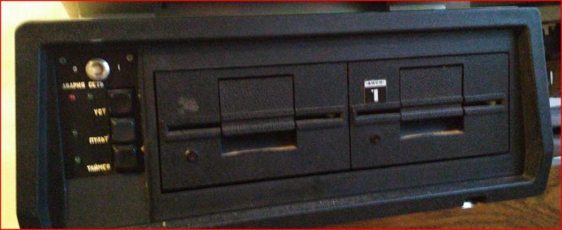

    Цитата Сообщение от choice Посмотреть сообщение
    В теме ДВК я новичок.
    У вас с такой мордочкой ДВК?
    Если да, то Вам придется все равно купить пару нормальных FDD на ebay и один MFM винт с парковкой.
    Ко мне придет скоро примерно такая же ДВК ,ну может чуть получше, будем курочить в месте.
    Не расстраивайтесь.

    Да такой. Тут скорее всего проблема купить плату под FDD MY, дисководов много продают и в России.

    Сделал кабель, подключил, все работает.
    Спасибо всем за помощь.
    Теперь другой вопрос. Текст не вверху экрана а внизу. Что то с кадровой разверткой монитора?
    Для моноблоков изготовлялись специальны варианты мониторов 6105: в "колокольчике" шасси монитора стоит платой вверх, а в моноблоке - платой вниз. Для переделки одного в другой надо переполюсовать обе обмотки ОС.

    Зачем мне переделывать. Или эта проблема из за КЦГД, с КСМ такого не будет?
    Строчную развертку отрегулировал а вот кадровую не нашел регулировку. мне бы отрегулировать тот что в наличии.
    Подскажите а как проверить флоппи привода?
    А, проблемы с кадровой синхронизацией. А я подумал, что картинка перевернута - попадалось мне такое.
    Покрути частоту кадров. Ищи подстроечник в районе 174ГЛ1, 100 кОм, включен реостатом (движок соединен с одним из краёв подковы), последовательно с ним простой резистор 150 кОм, с другой стороны пленочный конденсатор 0.15 мкФ.
    А какой контроллер дисков? Может быть КНГМД, КМД, КМД-2.

    AFZ,
    КНГМД
    Нашел подстроечник но он 100 Ом
