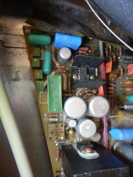

    Нашел подстроечник но он 100 Ом
    И идет на ГЛ-ку? Не может быть. Крутить пробовал? Найди схему моника - их в Сети много, найди ту, которая похожа на твой мон. Смотри по позиционным обозначениям деталей. Потом дашь мне глянуть на схему, подскажу.
  2. #3522
    08.03.2018
    69
    Рядом с ней, он металлический без подковы СП5-2, других больше нет рядом.Нажмите на изображение для увеличения.
    Вот фото платы моника, угол с ГЛ-кой целый (верхний левый, в отличие от правого, где видна битая индуктивность). Так вот, прямо на краю платы видны 5 подстроечников вида"гетинаксинка с графитовой подковой и движком". К ГЛ-ке относятся 4 из них (вроде-бы).
    СП5-2
    А такого я на фото что-то и не нашел...

    Попробовал, не помогает. Регулируется ширина строки и прочее, кроме вертикального положения. А это случайно не строчная?

    Ух ты, крутизна! Я таких ни разу не видел! Они подписаны? Типа R10, R11... Если да, крути R10, если R23, R26, крути R26, иначе - ищи по дорожкам, где один конец идет на конденсатор 0.15 мкФ и на ГЛ-ку, а два других - на резистор 150 кОм, второй конец которого идет на ГЛ-ку. Там еще с ногами ГЛ-ки геморрой, в разных документах их считают по-разному, лучше смотреть первоисточник - даташит на TDA1170N. Так вот, резистор 150 кОм идет на 6 ножку ТДА1170, конденсатор со вторым концом потенциометра - на 9-ю. Как пронумеровали ноги ГЛ-ки в твоем варианте - понятия не имею.

    Там есть электролиты мелкие (1-2 мкф), обычно им каюк. Без их замены крутить подстроечные резисторы - всё-равно что с бубном вокруг ходить.
    остальные электролиты тоже не мешает хотя бы осмотреть на предмет происхождения с одного армянского завода (логотип похож на монограмму из букв С и Б).

    На фото светло серый. нашел зеленые несколько штук, а какой крутить?
    (1-2 мкф)
    Таких там нет. Самые минимальные это 10 и 20 мкф
    (1-2 мкф)
    для начала покажи фото экрана. Заполни экран чем нибудь, и сфоткай. Хотя бы зажми и подержи ноль, по идее, экран должен заполниться нулями.
    Экран начинается ниже середины и заполнятся вниз, потом все это лезет сверху. Нужно строку поднять вверх. Фото не могу сделать, разобрал моник для замены электролитов.

    Заодно найди по дорожкам подстроечник частоты кадров - в ДШ ТДА1170 на BLOCK DIAGRAM обозначен P1 FREQ. Проверь цепи синхронизации -т то, что идет на ножку SYNC. И постарайся найти свою схему моника, их в Сети куча разных, подбери, чтобы совпадали позиционные обозначения элементов (номера резисторов, конденсаторов...) Да, электролиты можешь поменять все - отечественные литики после 20-30 лет лежания - это еще то чудо!.. Особенно если вдруг попались абовянские.

    Это не важно, мелкие электролиты - у меня несколько раз начинало работать после их замены.
    Может про 1-2 мкф я напутал по памяти, по схемам и правда от 4,7, но они и по размерам мелкие.
    Ну и абовянские, или какие-то там армянские (которые с монограмой С и Б).
