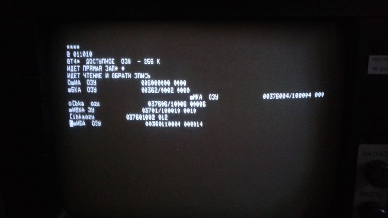

    Привет ММ.
    Придется искать. В моих запасах только РУ5Г и РУ5 с двумя точками, обе мимо!
    Переключатель только один нашел SA2 внизу слева около разъема ОНП-КГ-58-40.
    при переключении на 12 ноге ВП появляется высокий уровень. ЭВМ зависает.
    Сделал на 12 ноге "0". запустил Т4
    Скриншот можете сюда запостить, там (в результатах теста) бывает видно какой бит сбойный - тогда проще битую/битые РУшку искать.
    Но если у Вас коррекция ошибок включена - даже смотреть что там в результатах теста обычно смысла нет.
    Вот такая каша

    Вот такая каша
    Такое впечатление, что это не ОЗУ виновато, а тракт адреса-данных. Из за ошибок ОЗУ вроде не должен страдать вывод на экран? Если, конечно, ПЗУ пульта в HALT режиме и/или путь до него короче.
    Во всяком случае, на той ДВК, которую я когда видел и которую при мне ремонтировали (насколько мне память не изменяет, как раз ОЗУ) - тест памяти не вызывал такие световые эффекты. Честно писал - такая то ячейка - то то ожидаем - то то получили.

    Да, есть мнение что это нифига не озу.
    Попробуйте погонять тест ОЗУ, вытащив из корзины КЖД и MY
