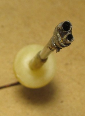

    Про правильную накрутку правильным инструментом можно глануть, например, здесь. Фото самодельного инструмента вот, только что сделал.

    Он, правда, древний, но работает. Толстую трубку надеваем на штырь, в тонкую засовываем проводок. Иногда полезно изогнуть под 90 зачищенную часть к остальному проводу. У меня, почему-то, оси трубок оказались непараллельны, получился инструмент для накрутки против часовой стрелки. Скорее всего, я, среди прочих, накручивал сильно толстый провод и обычная крутилка с параллельными осями трубок его рвала.
    Да, и на входе, и на выходе трубки для провода не должно быть острых граней - всё надо тщательно отзенковать, чтобы было гладенько.

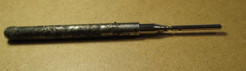

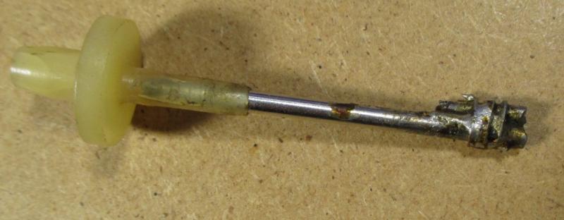

    Нашел только от СМ-1420, для разъемов СНП-59 (тоненькие ножки квадратного сечения 25-30 мм длиной), под провод Ф0.2 по меди (тот самый 30AWG, да?). Вот фотки. Ручка слегка заржавела, а у самой крутилки обломали вторую половину - скорее всего, там был раскрутчик.
    Строго по центру глухое отверстие Ф0.9 - 1.0 мм (провод 0.85 лезет с трудом). Глубина - порядка 15 мм, но, может быть, там что-то застряло. Сбоку еще одно отверстие, теоретически оно должно быть до бокового отверстия, но, похоже, там тоже застрял обрывок провода - доступная глубина порядка 20 мм.
    Теоретически, этой крутилкой можно крутить на ножки м/с, тот же самый 30AWG.
    Крутилку от СМ-4 на ножки потолще пока не нашел. И не уверен, найду ли...
