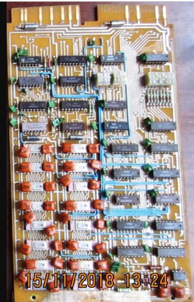

    Цитата Сообщение от Дмитрий77 Посмотреть сообщение
    плата МС3105.2
    Это строго для Э-60, к ДВК не имеет отношения, т.к. :
    1.Требует внешней аппаратной регенерации ( на полуплате нет ИС для таймера и счетчика регенерации ДОЗУ )
    2.Все модели М-ЭВМ ДВК МС1201.х имеют встроенную ОЗУ в рамках нижних 64 Кбайт ( или 56 Кбайт ).
    Кстати, полуплаты ДОЗУ по ссылке выше продаются по цене металла.
    Для ДВК с процами 1801ВМ3 бывают специальные платы ДОЗУ большой емкости, совместимые и с Э-60, с адресацией, выбираемой перемычками.
    Вообще, сделать полуплату батарейного СОЗУ для ДВК/Э-60 на 4 метра довольно несложно - дело исключительно в топологе и закупках комплекации.
    Адресация такой полуплаты подойдет для всех МПИ-ЭВМ, выбираеся перемычками.

  8. #3947
    18.10.2018
    43
    Для ДВК с процами 1801ВМ3 бывают специальные платы ДОЗУ большой емкости, совместимые и с Э-60, с адресацией, выбираемой перемычками..
    Сможете по фотке опознать такую плату?

    65 сообщений
    А что опознавать то? Плата ОЗУ П3 Электроники 60.

    В смысле, П7 ? П3, если что, 16К слов, 16-разрядный адрес, для ЦП М2. У меня в Э-60 их, помнится, две штуки стояло...
  11. #3950
    18.10.2018
    43
    Это похоже на ту самую плату "ДОЗУ для ДВК"?
