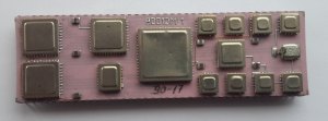

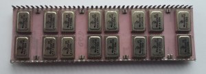

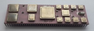

    Цитата Сообщение от Korchagin Посмотреть сообщение
    PDP была многопроцессорность?
    Поищите ТО Н1806ВМ2 - там описан механизм сопряжения нескольких модулей на ВМ2 в крейт ( "окна" ).
    Т.к. проектирование этого камня как раз пришлось на эпоху "транспьютеров", его существенно затачивали под это.
    Даже модуля в керамике выпускали, с Н565РУ5, и несколькими БМК - таких модулей предполагалось множество на многослойке, а сами многослойки были с МПИ ламелями для установки в 19" конструктивы. Должно гуглится.
    Были варианты и с СОЗУ
  7. #3957
    07.04.2015
    г. Комсомольск, Ивановская обл.
    319
    Выходит, что сама DEC не создала поддерживающей многопроцессорность ОС для семейства PDP-11. А может, как раз 11/74 и не попала на рынок из-за того, что не смогли дековцы программную поддержку на уровне ОС сделать безглючной. Очевидно также, что и наши разрабы скопипастенные у DEC ОС не переделывали под показанные на фото "транспьютеры". Скорее всего, некая пзушная мониторная программа рулила платами с такими керамическими модулями. Если эти платы наши вообще создали.
