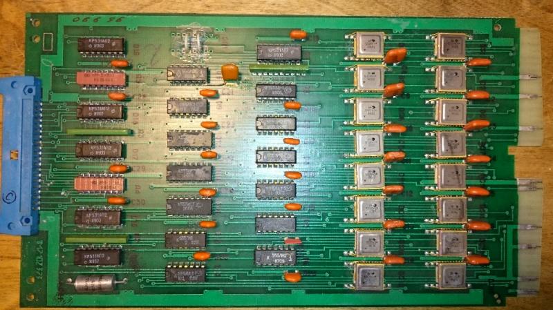

    Подскажите, а что это за плата? 1М7102373, 16 х 537РУ2 ...Нажмите на изображение для увеличения.
