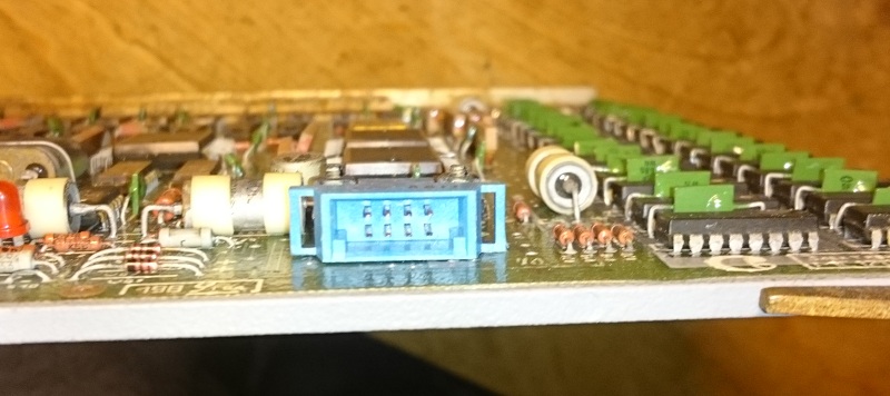

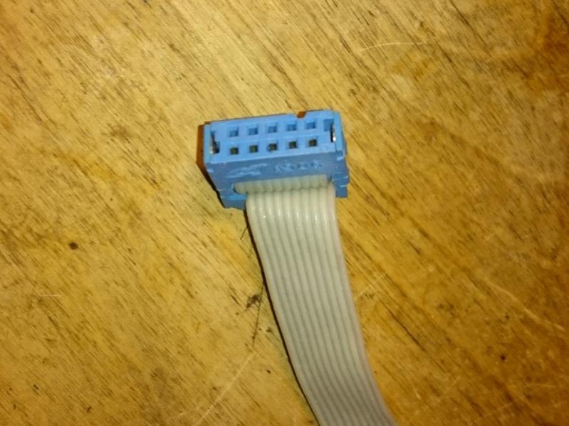

    Подскажите пожалуйста название разъемов для подключения к МС1201.x. Хочу купить и сделать несколько шлейфов для возни с платами.
    Зашел в пару магазинов, показал образцы, у них нет.
    номер 1

    номер 2

    1) тип ОНП-КГ-56, розетка 10 пинов
    но проще купить импорт - чёрный IDC-10
    2) СНО53-8

    Цитата Сообщение от Дмитрий77 Посмотреть сообщение
    название разъемов
    Для такого размера проще обычный IDC-10 взять. На УКНЦ даже 40 отлично садится на место.
    Больее крупные возможно "в дырочки не попадают".

    IDC я понимаю. но приходится спиливать ключ, а то не влезает
