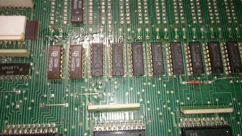

    Держу в руках плату 1201.02, на которой вместо 32 РУ6 распаяно 16 РУ5.
    Подозреваю, что распаяли в конце года то, что было в остатках из выделенного в начале года. Может, конечна, была хитрая мысль сделать доступной и эту память типа электронного диска, но.. первый вариант смотрится логичным в плановой советской экономике, тем более, что такой вариант с РУ5 - не редкость

    Цитата Сообщение от Дмитрий77 Посмотреть сообщение
    16 РУ5
    Подробное фото линейки РУшек желательно.
    Скорее всего на корпусе этих БИС ДОЗУ есть отдельно стоящие циферки "1" или "2" - половинки.Циферки могут быть и снизу корпуса.

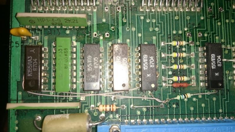

    Не знал про такую маркировку. Это все объясняет. Также прилагается фото вмешательства в стандартную схему. На отсутствие кондеров по питанию не обращайте внимание - плата "стриженая", это уже другая история.
    РУшки с индексами 1 и 2 отбраковка по половинкам. 1 - нижняя, 2 - верхняя.
