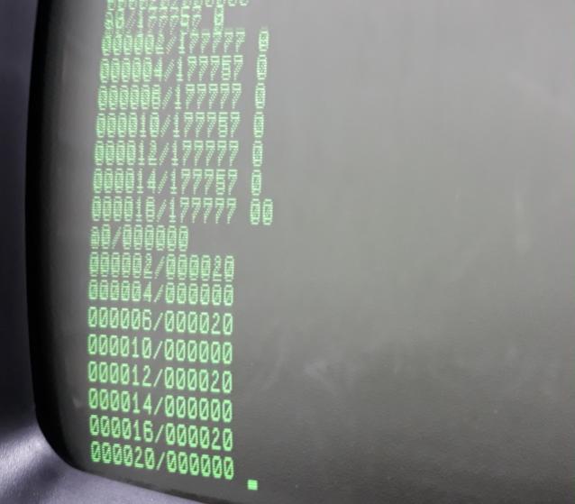

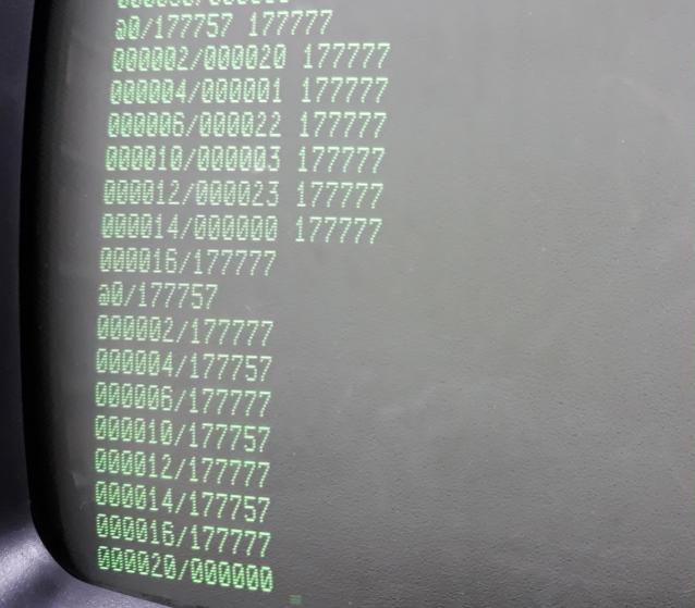

    44 сообщений
    МС1201.01. Не подскажете, навскидку, какие микросхемы менять?

    436 сообщений
    42 Post(s)
    Цитата Сообщение от Sergei Frolov Посмотреть сообщение
    подскажете
    Которая имеет на выв. 02 ( вход данных ) сигнал шины с весом 000020 - т.е. АД04, в младшем банке ( адреса 000000 - 077777 ).
