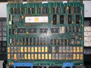

    Здравствуйте, прошу помочь идентифицировать плату процессора 1201.03 для ДВК , сам затрудняюсь ввиду необычного расположения микросхем ; еще вопрос : можете ли помочь установить назначение перемычек , джамперов. При включении показывает 1 мб; загрузиться толком не могу тк с контроллером кцгд сплошное эхо на экране выдает и не отрабатывает перевод каретки) (ВК).

    Сфоткайте

    Меня смутила надпись на плате 1201.03 , далее из того что я видел 04 и 03 платы не сильно различаются по топологии чипов и еще судя по чипам плата весьма старая, 88года.
    А вот обратная сторона:
    https://b.radikal.ru/b35/1911/7f/9e033e5587b9.jpg
    Те явно не самопал
    Первое исполнения, и даже не Московская обл. - где-то южнее была ОП.
    По потребительским свойствам - не фонтан, звон на слаботочной МПИ весьма существенный, больше 4 мгц стабильно не работает, но пуск возможен и на 5 мгц.
    В распостраненных сканах Э3 карандашиком я подписывал как раз номера выводов ИС для 2-рядного исполнения ДОЗУ, на ДПП.
    А по коллекционным свойствам - исключительно дорогоя и редчайшая палата, всего таких известно порядка 1 шт. - в коллекции Московского клуба-музея ЭВМ ( очень подозреваю, что из мусорки Э., которые я туда и спровадил их несколько шт. в самом начале 2000-х, когда ФГУП Э. объявили банкротом и начали громить цеха ).
