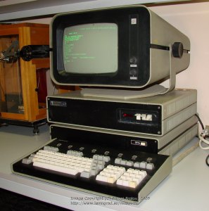

    Друзья, есть МС502 и терминал 15ИЭ. Терминал включн согласно инструкции и он живой (там на экране циферки). Подскажиие, а что нужно включить на терминале и процессорном блоке, чтобы попытаться проверить работоспособность последнего? Тест платы запустить например..

    Цитата Сообщение от Дмитрий77 Посмотреть сообщение
    есть МС502
    Фото М-ЭВМ, пожалуйста.
    Если это МС1201.01 или МС1201.02 - в их кратком ТО есть распайка кабеля к 15-ИЭ-00-013.
    http://emuverse.ru/wiki/%D0%94%D0%92%D0%9A
  4. #4224
    18.10.2018
    43
    Фото смогу позже. Прямо сейчас могу сказать, что это ДВК2, который работал раньше. Только блоки были разъединены и на хранение, а теперь вот их снова откопали. Терминал вот собрали и он запустился. Есть оригинальный кабель для подключения мозгов к терминалу. Знать бы, какие клавиши должны быть нажаты на процессорном блоке и какие на терминале, чтобы добраться до теста.
    При пуске должна гореть еще и ближняя к выключателям лампочка
    Набрать T0. Это команда запуска тестов, встроенных в системное ПЗУ. Т1 -T7 - запуск тестов по отдельности, а T0 - запуск всех тестов по очереди.

    Спс. Картинка меня немного удивила неясным положением ОЧС и я полистал старые манускрипты (Кузьменко, Дегодюк. "ДВК. Обработка текстовой информации"). Там пишут:
    нажать
    ДУП ЛИН РЕД
    и ОЧС как опция
    Ничего на нашел про клавишу на процессорном блоке. Она нажимается после того, как на задней панели процессорного блока включен тумблер питания?
    Тумблеры слева-направо :
    Питание ( вверх - включено )
    Пульт ( вверх - работа )
    Таймер ( вверх - включено ).
