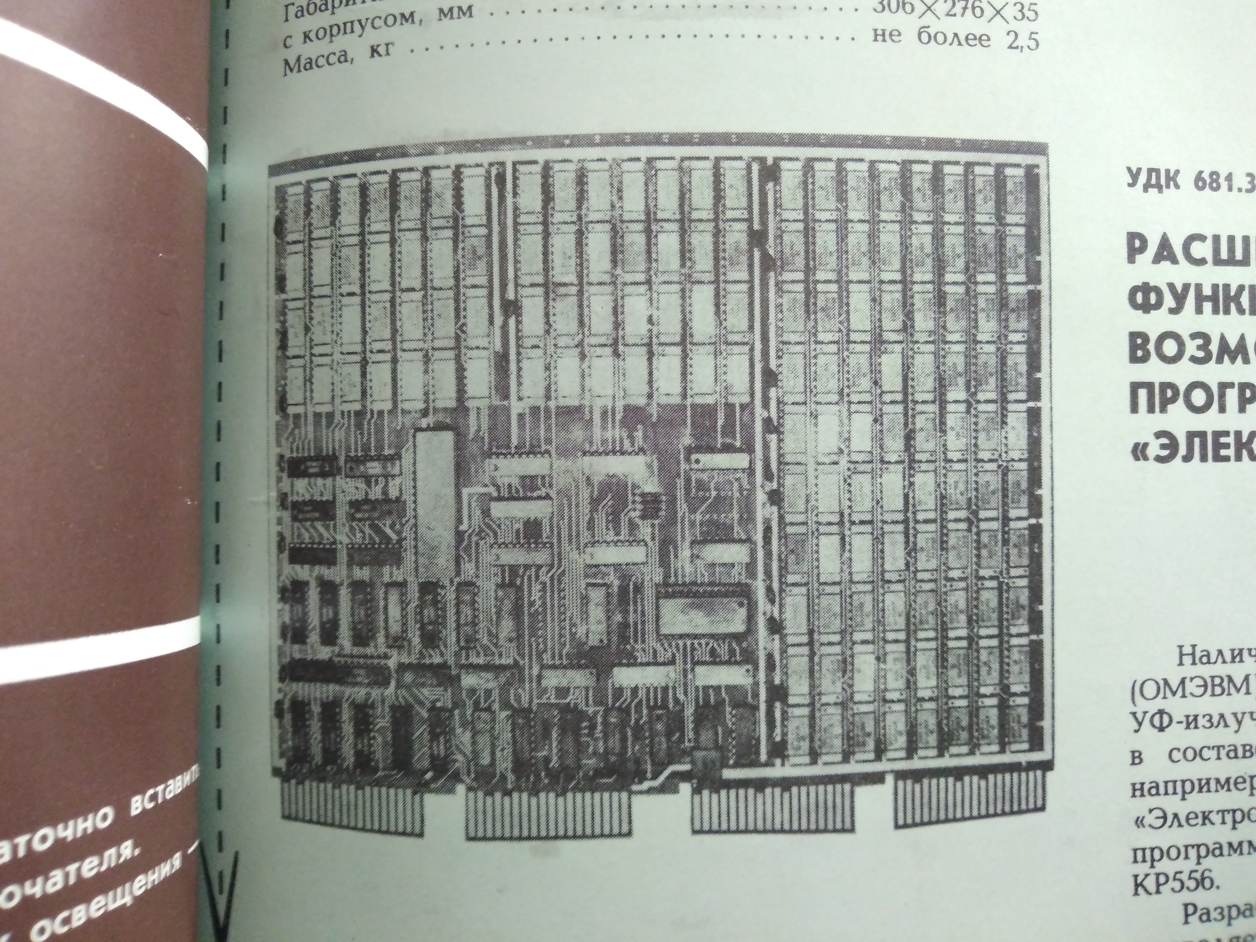

    Информация про электронный диск из журанала "Электронная Промышленность". Сканов пока нет, но обязательно будут. Когда - не знаю, журнал библиотечный.
    ЭД построен явно на РУ5, микросхем памяти всего 136.
    Эх, хотел бы я на такую красоту живьём посмотреть... там же все РУшки в золотом исполнении...
    Полная страница с описанием:
    Спасибо, а я уж думал, что публикация в журнале - это мои фантазии...
    Делался ЭД всеми, кому не лень. РУ5 допускались и с буквой "Д". Могли идти как кооперативный аддон к КУВТ-86 - спасали хлипенькие МС5305 от износа и ошиппок.
    Чистые ДПП вроде как есть у господина Случайность ( я ему их продал ), да и, предположительно, у господина Прибор ( Виктор Боев ), г. Москва ( бывший Яндекс-музей ).
    Дров не сохранилось.
    П.С.
    НПК "Электрон" в 1991-1992 г. выпускал модификацию ЭД и на КР565РУ7Д - но сбыта уже небыло...
    hobot(27.07.2020)
    у меня такой был и дрова остались в архивах
    в чём особенность железки? драйвера может в DWKTXT прилепим ? это для ДВК или всё таки более широкая вещь?
    У меня тоже такой был, драйвер я сам написал, где-то есть на моих MX-дискетах.

    у меня такой был
    А его современных фото случаем ни у кого не имеется? Или самого устройства на руках?
    Это я так, чисто из любопытства ;-)
