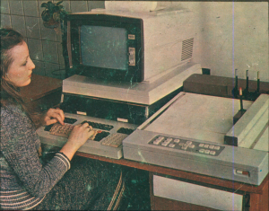

    А кто-нибудь знает что ЭТО такое? (фото кликабельно)
    Источник: обложка журнала "Электронная Промышленность", №1, 1984
    По виду это какая-то модификация ДВК-3 с ГМД-7012 вместо стандартного низа. Никогда ранее не видел упоминаний о таком.

    Это может быть "постановочное фото" и там нет ни одного соединительного кабеля.
    может быть и так, но явно графопостроитель какой-то,
    ПО для ДВК и таких железяк точно было...

    Да причем тут кабели или графопостроитель.
    Или монитор/комп на такой подставке (все что выше ГМД-7012) такая обыденная штука что кабели интереснее?

    [QUOTE=
    По виду это какая-то модификация ДВК-3 с ГМД-7012 вместо стандартного низа. Никогда ранее не видел упоминаний о таком.[/QUOTE]то
    Скорее всего прототип какой. Если журнал №1, 1984, даже может быть фото - конец 1983 то как раз ...
    И 8"дисководы как раз и понятны.
    Других дисководов отечественных просто почти не было
    Плоттер мог быть подключен к любому компьютеру, был бы интерфейс.
    неужели в журнале нет комментария к фото на обложке? если нет, это плохо...
    МС6022 начали поставлять с 1984 г.
    Болгарские 40-дорожечные - самые ранние видал 1984 г. По чтению, кстати, может даже и получше 6022, а вот по записи... В общем, 6022 по сравнению с 40-дорожечной Болгарией - "верх совершенства".

    Болгарские - зто, пусть внутрисэвовский но всё же импорт. Поставки устройств ограничены Да я не видел ни одного советского компьютера с болгарскими дисководами. Я их видел только на болгарском же Правце, когда ещё в школе учился
    Ещё видел 3" дисковод в количестве одна штука - на целый класс MSX И даже японский
    Ну не просто так для СМ производили двухкассетные магнитофоны. Когда дисководы появились в промышленных количествах - они стали не нужны.
    Необходима была хоть какая-то недорогая система для переноса данных. Вот и делали. Таких двухкасетников видел как бы не с десяток, но ими практически никто не пользовался. Все ходили со стандартной лентой на бобинах
    Кстати идея этих двукассетников - утянута у DEC. У них была двукассетные магнитофоны, только кассеты были немного не стандартные . И даже существовала версия ОС работающих с этих двукасетников.
    8" дисководы советских времён ГМД-70, ГМД-7012, ГМД-7022. Причём, что интересно, на ГМД-7022 в документации убрали упоминание о поддержке двойной плотности, хотя перемычки на включение двойной плотности внутри были ... Но вот имели ли они какой-то смысл???
    Ранние ДВК-3 МС0507 1986-1987 г. как правило, шли с 40-дорожечной Болгарией вместо 6021.
    И к МС0501/МС0502 тоже был выносной блок из 2 секций 40-дорожечной Болгарии, без БП - питание подавалось с БПС6-1.
    Есть многое на свете, друг Горацио....
    Большая часть Агатов шли с болгарскими ЕС5088, да и кроме Агатов вообще полно техники с ЕС5321. И это я не говорю про 8" ЕС5074....
    А в общем всё предсказуемо: по существу вопроса информации нет, а догадок из серии "я не видел, поэтому не существует" - предостаточно.
